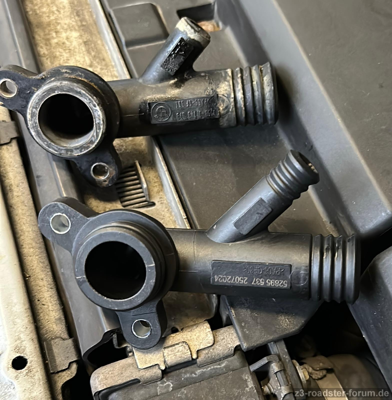

vor einem Monat auf der Autobahn ist bei meinem M44 hinten der Kühlerflansch gebrochen. Das habe ich gemerkt, weil das Kühlmittel auf den heißen Motor getropft ist und hinten Wasserdampfwolken gemacht hat. Sofort nächste Ausfahrt raus und abgestellt. ADAC angerufen und dann mit OldsCool telefoniert. Schnell hat Steffen den Übeltäter gefunden und mich beruhigt, dass ZKD noch nicht ins Jenseits befördert wurde. Als der ADAC-Engel eintraf, konnte er noch den Kühlschlauch provisorisch am verbliebenen Anschlussstück befestigen, so dass ich es noch nach Hause schaffte. Das kaputte Anschlussstück hinten konnte ich am darauffolgenden Wochenende noch austauschen, so dass ich in Ruhe fahren konnte.
Finde den Unterschied

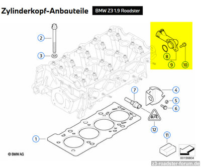

https://www.leebmann24.com/de/de/component/zylinderkopf-anbauteile-111561
Kühlmittelflansch (Hinten) 11531743679 Nr.9

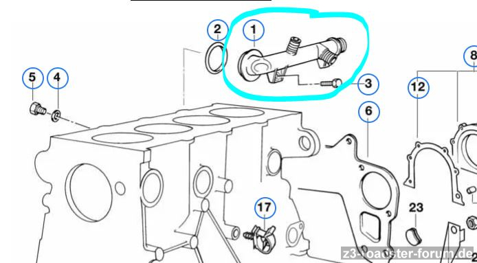

https://www.leebmann24.com/de/de/component/kurbelgehaeuse-anbauteile-111558
Kühlmittelflansch (Seite) 11531714738 Nr.1

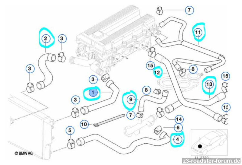

https://www.leebmann24.com/de/de/component/kuehlsystem-wasserschlauchfuehrung-111567
Wasserschlauch 11531743535 Nr.1
Wasserschlauch 11531247261 Nr.2
Wasserschlauch 11531743295 Nr.4
Wasserschlauch 11531247398 Nr.9
Schlauch (Doppelschlauch mit Kurbelgehäuseentlüftung) 11151247903 Nr:11
Wasserschlauch ??????????? Nr.12 (Was ist die BMW-Nummer?)

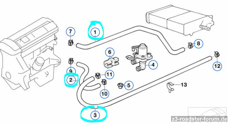

https://www.leebmann24.com/de/de/component/wasserschlaeuche-pumpe-ventil-640203
Schlauch Motorvorlauf-Heizkörper 64218378610 Nr.1
Schlauch Wasserventil-Motorrücklauf 64218378611 Nr.2
Schlauch Heizkörper-Wasserventil 64218362777 Nr.3

An den seitlichen Flansch Nr.1 kommst du nicht hin. Dafür muss der ganze Ansaugtrakt ab. Ich habe das beim Zylinderkopfdichtungswechsel mit erledigt. Ich stelle allerdings die Behauptung auf, dass dieser Flansch am wenigsten bruchanfällig ist.
Gruß Steffen

Definitiv Nr.11
Nicht direkt wegen den Wasserschlauch. Sondern wegen dem mit eingebundenen Schlauch von der Kurbelgehäuseentlüftung. Dieser wird mit den Jahren gerne weich und schlabberig.

ich habe im Sep. 24 vor der Winterruhe alles außer den beiden Wärmetauschern (Kühler, Heizung) getauscht. Beide Motorflansche, alle Schläuche, Thermostat, Wasserpumpe, Heizungsventil, Riemen und -spanner als Verbundarbeit. Zum Austauschen des Kühlmittelflansch (Seite) 11531714738 Nr.1 genügt es, den oberen Teil der Ansaugbrücke zu entfernen, muß man eh´ ´dran um die Vorwärmungsschläuche zu wechseln. Es ist zugegeben ein ziemliches Gewürge und Gefluche, aber möglich ohne den kompletten Ansaugtrakt zu entfernen.
Thomas

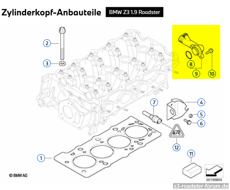

Was muss ich denn genau machen um das "Anschlussstück 11531743679" (vgl https://www.leebmann24.com/de/de/component/zylinderkopf-anbauteile-111561#9) zu tauschen?
Also das Teil, um welches es auch im ersten Beitrag geht. Ich habe gestern mal geschaut, finde es aber im Moment nicht (zumindest nicht ohne irgendwas abzubauen). Was muss zum Tausch alles demontiert werden, damit man dran kommt?
Danke :bmw:

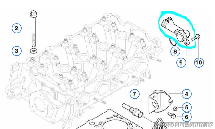

Beitragvon OldsCool » 21.06.2025 14:56
Beim Z3 eigentlich nichts, da ist kein Innenluftfilterkasten im Weg. Sehen kann man es allerdings nicht direkt, nur mit Spiegel bzw. dem Tastsinn. Man kommt gut hin.

Beitragvon john_z3 » 21.06.2025 15:14
OldsCool hat geschrieben:Sehen kann man es allerdings nicht direkt, nur mit Spiegel bzw. dem Tastsinn. Man kommt gut hin.
Achso. Vielen Dank! Dann werde ich mal "fühlen" :D Das kann ja lustig werden...
