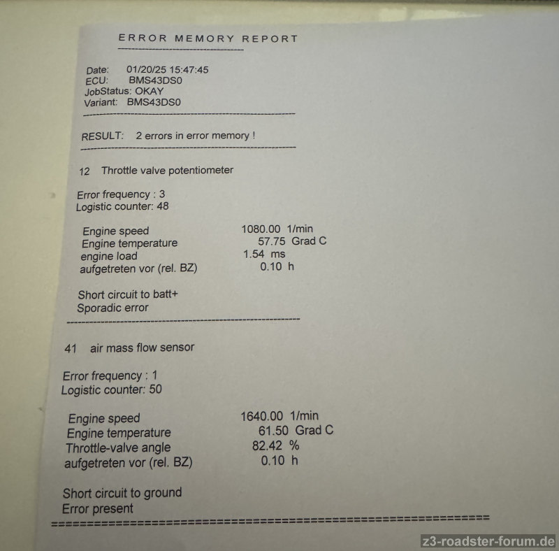

Soo… nach gestriger Holperfahrt und erneutem Auslesen sind 2 neue und für mich unbekannte Fehler aufgetreten. :| Sagt euch das irgendwas? Könnten die Fehler für die beschriebenen Probleme verantwortlich sein und wenn ja, wie kann ich das am besten und kostengünstigsten wieder au
fpeppen?

von OldsCool
Gut, jetzt wissen wir immerhin mal um welchen Motor es geht :D
Throttle-Valve Poti ist der Sensor, der dem Steuergerät verrät wie weit die Drosselklappe geöffnet ist. Wenn es da zu Unstimmigkeiten kommt, ist klar dass der Motorlauf nicht mehr so rund sein kann.
Luftmassenmesser kommt obendrauf. Dann ist teilweise weder die Drosselklappenstellung bekannt, noch wieviel Luft eingesaugt wird.
Luftmassenmesser unbedingt original oder von Bosch.
Gruß Steffen
