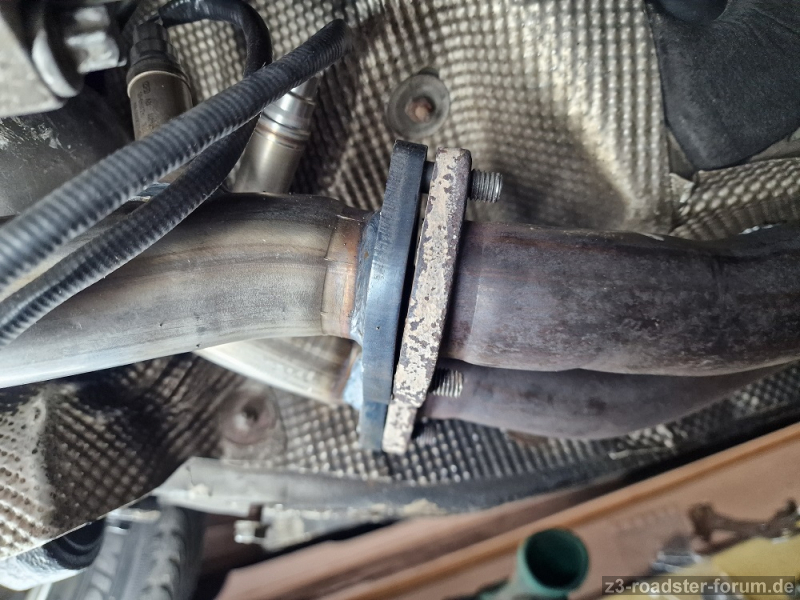

Hallo zusammen,
Ich könnt heulen :cry:
Nachdem es fast zwei Wochen gedauert hat bis die neuen Krümmer kamen (M52TU mit Kats), endlose Fummelei bis der Scheiß drin war (bis halb 1 geschraubt) jetzt das:
Wären die Flansche wenigstens parallel, könnte man mit Distanzen arbeiten, aber das passt auch vom Winkel nicht :enraged:
Ich hab extra keinen Billigschrott (Ernst) und beide vom gleichen Hersteller genommen, wie vielerorts empfohlen, genau deswegen...
Was sagen die erfahrenen Hasen? Krümmer nochmal lockern und versuchen auszurichten? Oder bringt das nix? Hatte nicht das Gefühl dass es da viel Spielraum gibt, aber oben ein halber mm kann unten schon nen guten Winkel ausmachen...
Gruß Steffen

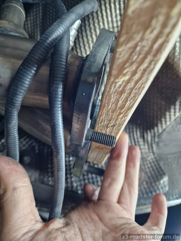

Muttern soweit lockern, dass man die Krümmer mit einem sanften Schlag (auf ein Holz, das oben an der Krümmerplatte angesetzt wird) bewegen kann - und dann prüfen, ob´s was gebracht hat. Für das taugt das Stück Holz. Als Schablone für ein Winkelmaß... :roll: Jedes Stück Lattenholz ist irgendwie krumm.
Wenn die Abweichung der Flucht (Parallel) nur 1 mm beträgt ist dieses Maß vernachlässigbar. Darüber hinaus mit einer Feile den Winkel der Distanzplatte anpassen; und es wird wieder 1/2 eins werden, Steffen...

ich würde keinen distanzen benutzen wollen.
kannst du den richigen fixieren? im gr. schraubstock z.b.?
und dann den anderen (ggfs. erwärmen) nachjustieren, in kl. schritten, immer a bissl biegen, drücken,
letztlich leicht überdrücken, der kommt dann eh zurück ins mass...

Eventuell hast du grössere Toleranzen an den Bohrungen der Kümmerverschraubung? Der eine Krümmer einen halben Millimeter zu weit nach vorne, der andere einen halben Millimeter zu weit nach hinten montiert, gibt schon einen Versatz von einem Millimeter. Wenn es dann in der Summe mehr ist, dürftest du fein raus sein.

Ich mach die Krümmer nochmal lose und schau was da geht. Das ist nicht der riesen Akt. Was ewig dauert ist die Muttern bis zum Anschlag auf das eigentlich viel zu lange Gewinde der Krümmerbolzen 3-Rastenzähne-weise draufzuschrauben :?
Vielleicht tut sich dann auch am Winkel nochmal was.

Was ist mit abflexen, Auspuff montieren, Punkten, Auspuff abmehmen und schweißen + Rostvorbeugung?

Ja... langsam würde sich ein WIG-Gerät und ein Schweißkurs lohnen :?

Vorderen Krümmer nochmal raus, 8 beschissene Muttern über knapp 2cm Gewinde würgen mit ein paar Grad Ratschenweg...
Dann den hinteren nochmal komplett gelöst...
Dann den vorderen wieder rein und mit 2 Muttern fixiert...
Dann Auspuffanlage dran und die Krümmer ausrichten, mit je zwei Muttern fixieren...
Dann Auspuffanlage wieder ab, vorderen Krümmer wieder raus, hinteren Krümmer alle Muttern wieder festziehen...
Dann vorderen Krümmer wieder rein, Auspuffanlage wieder dran, vorderen Krümmer ausrichten und festziehen... 8 Schrauben über fast 2cm Gewinde würgen....
Fazit: Die Flansche sind jetzt quasi parallel. Aber der Winkel zur Abgasanlage stimmt trotzdem nicht, die Flansche müssten steiler stehen, so zieht es den MSD total ins Hitzeschutzblech rein. Ein riesen Kack...
Zeit- und kostensparende Montage
Die Präzision der Einzelteile garantiert die optimale Passform des Schalldämpfers im Fahrzeug. Werkstätten profitieren von höchster Effizienz beim Einbau der ERNST-Schalldämpfer
Da fällt es schwer ruhig zu bleiben...

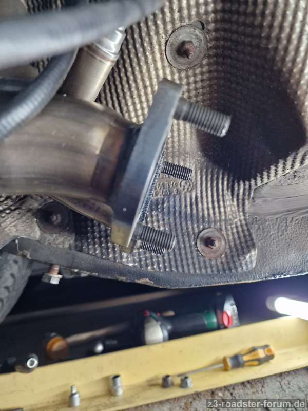

Auf dem Bild ist der Motor vorne noch an der Motorbrücke hochgeschraubt. Wieder auf seinen (neuen!) Lagern ruhend wird's schlimmer:
Ich hab es jetzt so verspannt montiert. Im März muss ich damit mal in eine Werkstatt und mir das biegen lassen.
Immerhin: Austauschgetriebe und neues ZMS mit Kupplung funktionieren wunderbar, der Z4-Schalthebel macht richtig Spaß :sunny:
