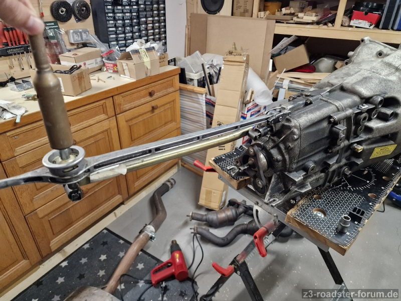

Was mich natürlich brennend interessiert hat ist, ob sich das Einlegen des 5. Ganges bzw. der zu überwindende Widerstand merklich verändert. Also habe ich abwechselnd beide Sperrstiftvarianten getestet, sowohl mit als auch ohne Schaltgestänge.
Fazit: Der Unterschied ist marginal, meines erachtens mit Schaltgestänge nicht mehr spürbar.
