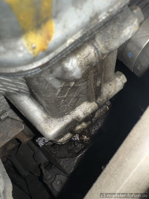

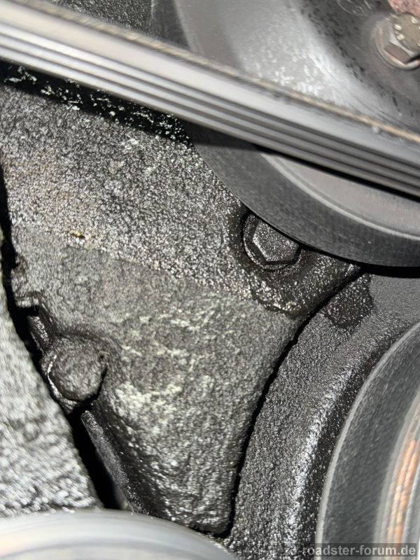

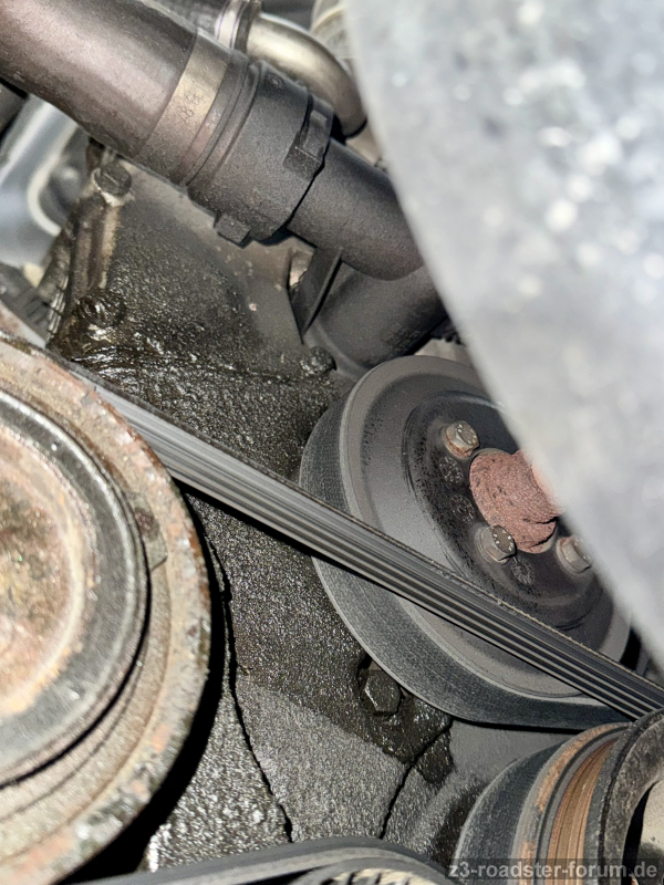

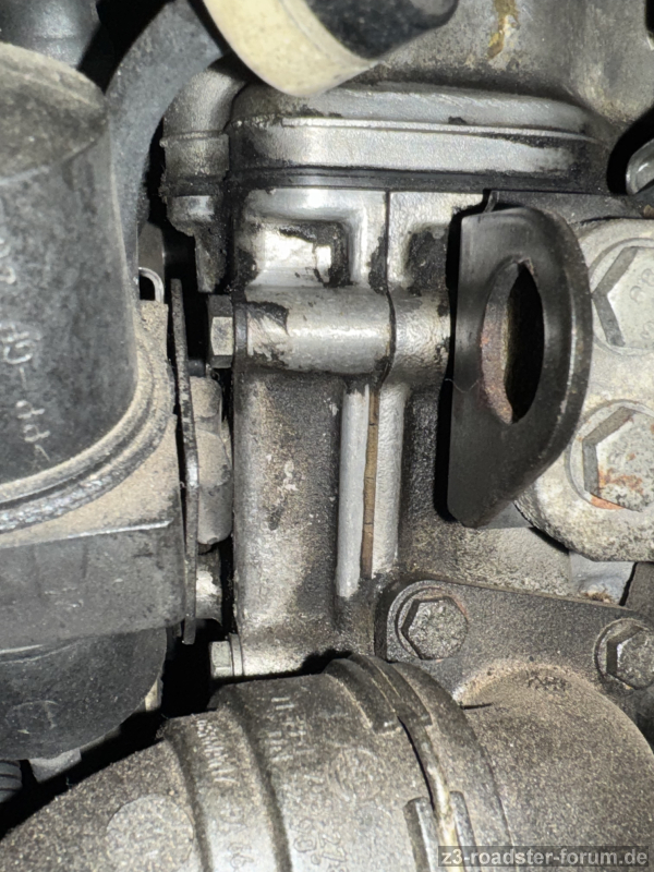

Beitragvon Kater » 26.12.2024 15:01
das steht wohl demnächst eine größere Reparatur an. :roll:
oben mal sauber gemacht

Zuerst die Dichtungen vom Ölfiltergehäuse erneuern. Das Öl von dort findet sich mit der Zeit überall. Dann gründlichst reinigen. Erst wenn es nach dieser OP noch sifft, würde ich mir Gedanken um den Kettenkasten machen.

Ölfiltergehäuse ist vorwiegend die Sechszylinderkrankheit. Beim M43(TU) ist es die Stirndeckel- und Kettenkastendichtung mit Kurbelwellensimmerring (bzw. Schwingungsdämpfer), auch weil es schon weiter oben ist. Ölfiltergehäusedichtung mitmachen schadet aber auch nichts.

Das ist kein Sechszylinder Privileg. Die Papierdichtung vom Vierzylinder (und die beiden O-Ringe) altert genauso wie die Gummidichtung vom Sechszylinder.
Mir wurde am Vierzylinder anhand der Ölverteilung auch der undichte Kettenkasten diagnostiziert. Die komplette Stirnseite vom Motor war zugesaut. Ich habe jedoch zuerst das Filtergehäuse neu abgedichtet. Seither (ca. 25.000km) ist es an der Stirnseite des Motors furztrocken. Es ist also nicht immer gleich der Supergau. Auch wenn es auf den ersten Blick so aussieht. Man fragt sich tatsächlich dann, wie das Öl sich so weit verteilen kann.
Die Chance steht 50/50. Daher würde ich zuerst immer den kleinsten Aufwand in Angriff nehmen.

In dem gezeigten Fall kommt das Öl aber eindeutig (auch) von weiter oben. Den M43 im Stirndeckelbereich 100% dicht zu bekommen ist eine Wissenschaft für sich. Das kann man eigentlich alle 100tkm einplanen und nicht jede Werkstatt macht das richtig bzw. mit der notwendigen Sorgfalt.
