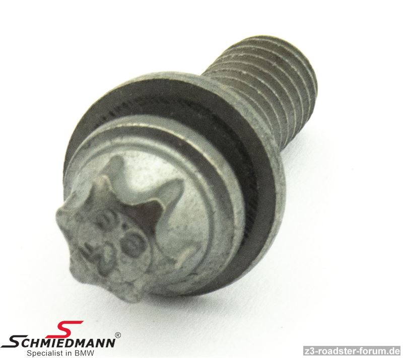

Hallo!
Ich schraube ja am liebsten an meinem Orinoco Z3 2.8. Da habe ich auch alle Werkzeuge.
Mein Sohn fährt einen 116 i aus 2012. Wir wollen die Zusatzkühlmittelpumpe tauschen und dafür müssen wir zwei ASA M6x16 Schrauben lösen (siehe Bild). Nach meinem Verständnis müsste dafür ein Außentorx E9 passen.
Nur wo kann man den kaufen? Alle Sets haben nur E8 und E10.
Vielleicht kann mir fachlich jemand außerhalb vom Z3 helfen! Danke...

E9 kenn ich jetzt nicht, ne Vielzahnnuss könnte passen. Kann ja aber sein dass es ne E9 gibt

E9 gibt's nicht. Eine M6 Außentorx ist je nach DIN entweder eine E8 oder E10.

Ist die Pumpe defekt, oder warum soll die raus?
Ich frage aus dem einfachen Grund, weil die Teile tatsächlich oft "defekt" sind, jedoch sind es meist nur die Kohlen vom Motor, die abgeschliffen sind. Diese Reparatur kostet keine 5 Euro und kann mittels Lötkolben in etwa einer Stunde bewerkstelligt werden.
Man muss bloß Stecker abziehen, Metalllaschen aufbiegen, Motor entnehmen, Kohlen tauschen und alles in umgekehrter Reihenfolge zusammenbauen.
