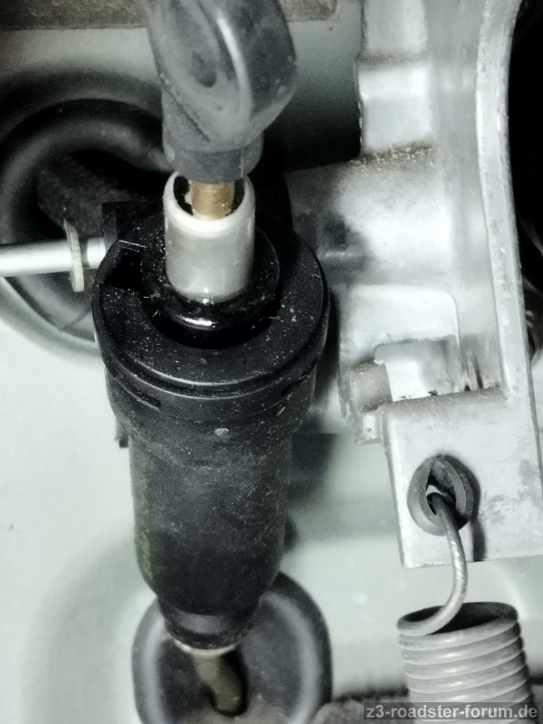

ich habe die Gleitlager der Pedal gewechselt.Dabei habe ich am Kupplung Geberzylinder ein wenig Öl gefunden.
Jetzt die Frage, kann man da noch eine Weile damit fahren, oder bald ersetzen ?

Wenn da was undicht ist, dann ist das Bremsflüssigkeit, kein Öl! Zwar hat das keine Konsequenzen für den Bremskreislauf, aber Bremsflüssigkeit ist recht aggressiv...

die klare Antwort , umgehend raus mit dem Teil, denn abgesehen von der Sauerei , wenn der Geberzylinder vollständig versagt (undicht wird) hast du keine Möglichkeit mehr die Kupplung zu betätigen - also Abschlepper und Werkstatt. Du kannst froh sein es früh genug erkannt zu haben , nutze den Vorteil :-)

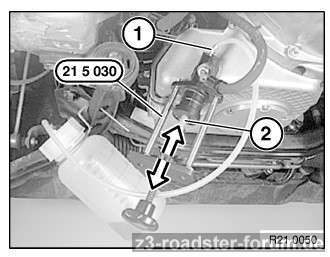

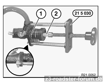

Ja na klar. Das Prozedere ist etwas umständlich.
Zunächst muss der Nehmerzylinder ausgebaut und mit einem Spezialwerkzeug (sieht aus wie ein Abzieher) eingedrückt und so gehalten werden.
Screenshot 2024-11-05 231917.jpg (39.5 KiB) 474-mal betrachtet
Spezialwerkzeug 21 5 030 an den Kupplungsnehmerzylinder (1) anbauen.
Kolbenstange (2) mithilfe der Spindel vollständig in den Kupplungsnehmerzylinder eindrücken.
Screenshot 2024-11-05 232032.jpg (58.29 KiB) 474-mal betrachtet
Entlüftergerät am Ausgleichsbehälter für Bremsflüssigkeit anschließen.Achtung!
Bedienungsanleitung des jeweiligen Geräteherstellers beachten.
Der Fülldruck darf 2 bar nicht überschreiten.
Entlüftungsschlauch auf das Entlüftungsventil (1) aufstecken.
Kupplungsnehmerzylinder mit Spezialwerkzeug 21 5 030 in gezeigter Lage (siehe Bild) halten.
Entlüftungsventil (1) öffnen.
Wenn die Bremsflüssigkeit blasenfrei austritt, Kolbenstange (2) des Kupplungsnehmerzylinders mithilfe der Spindel ein Stück ausfahren und wieder eindrücken.
Wenn keine Luftblasen entweichen, Entlüftungsventil (1) schließen, ansonsten Vorgang wiederholen.
Achtung!
Spezialwerkzeug 21 5 030 auf keinen Fall vom Kupplungsnehmerzylinder abbauen, wenn das Bremssystem unter Druck steht.
Kolben mit Druckstange kann aus dem Kupplungsnehmerzylinder herausspringen.
Dann Spezialwerkzeug langsam entspannen, Kolbenstange vom Nehmerzylinder darf nicht zu schnell ausfahren. Dann den Nehmerzylinder wieder ins Getriebegehäuse einbauen.
