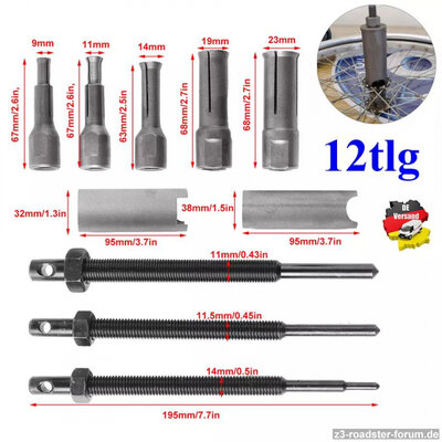

Jetzt muss das alte Ventil raus und das neue rein. Dazu gibt es auf YouTube mehrere Videos. Das neue Ventil habe ich in der Bucht für EUR 25,- besorgt. Man muss aber die Feder aus dem alten Ventil umbauen. Das Ventil ist nur reingepresst, nicht besonders kräftig. Ich habe ein Sacklagerabzieher benutzt um das alte raus zu bekommen. Das neue habe ich (sehr zärtlich!) mit Hilfe eines Brettchens und einem Hammer rein bekommen. Danach eine neue Dichtung rein und das Ganze in umgekehrter Reihenfolge wieder zusammengebaut.

Wenn's dich tröstet: Ich hab's auch zweimal machen müssen weil den Auszieher nicht hatte :?

Hast du ein Bild von dem Abzieher? Idealerweise einen Link?
