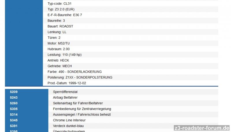

Beitragvon radioactiveman » 05.08.2024 08:46
Atlas hat geschrieben:
Gib deine Fahrgestellnummer (VIN, FIN) im ETK (Google BMW ETK) ein und du müsstest unter der Rubrik „Hinterachse“ die Info finden, so wie all deine anderen Teilenummern.
Probiers mal hier.
--> https://bimmercat.com/bmw/de/vin/decoder/online
Grüße,
Christian
P.S. Hatte da auch noch nicht nachgeschaut. Begebe mich jetzt mal auf die Suche nach Leder Santorin Blau :wink: .
