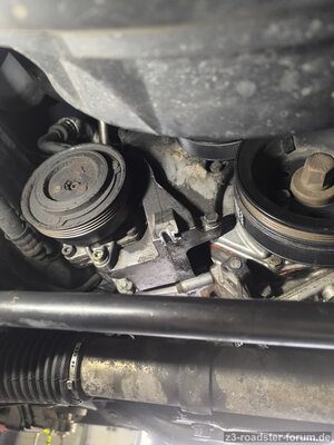

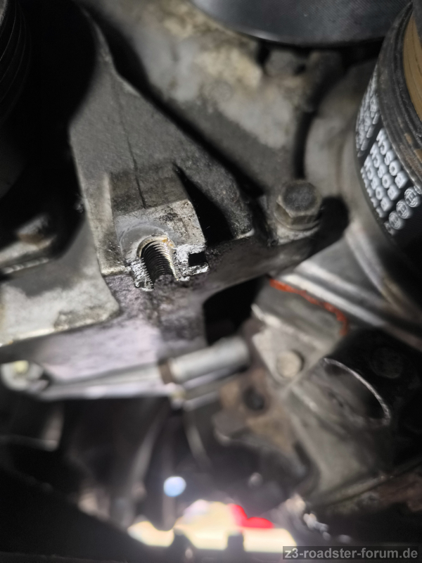

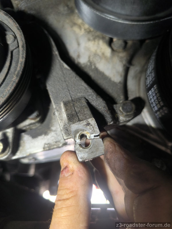

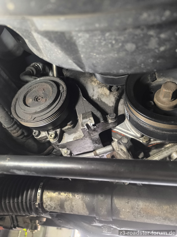

Hallo zusammen,wollte eben den kleinen Riemen für den Klimakompressor tauschen,kaum hab ich die Rolle entspannt ist sie mir komplett runtergefallen!
Wie auf dem Bildern zu sehen hab ich jetzt echt ein Problem...bin gerade ziemlich ratlos!
Hat vielleicht jemand ne Idee wie man das reparieren könnte?

Neu/Ersatz besorgen. Ich glaube nicht dass sich da eine Reparatur lohnt (Guss aufschweißen, in Form dremeln, bohren, Gewinde schneiden,...). Das kann auch nicht jeder Schweißer gut.
Müsste der "Lagerbock" sein, 64551740619

Ja denke auch das ein neuer Lagerbock die beste Lösung ist.
Wie du schon sagst muß es wenn wieder neu aufgeschweißt werden.
Ist ja kein Hexenwerk den Bock zu tauschen.

Ouh man, das ist doof.
So wie die anderen schon geschrieben haben, lohnt es sich nur noch den Bock zu tauschen.
Schau bei der Gelegenheit auch mal nach deinen Motorhaltern, die haben leider auch nach einer gewissen Zeit die Lust auf das ausreißen, vorallem bei zügigem Fahrstil, falls das noch nicht bekannt war.
Ein Kollege musste den tauschen, plötzlich beim schnellen Lastwechsel gerissen, ganzer Kühler und Ausgleichsbehälter auch gleich mit hin. Ist gut präventiv

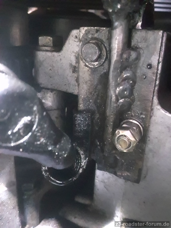

Hallo Jörg,
bei meinem Z3 ist mir das gleiche passiert. Ich habe mir zwar einen Ersatz besorgt nur das Problem ist,
dass die Klima evakuiert werden muß um den Haltebock zu montieren.
Ich habe mir geholfen, dass ich eine 8er Schraube auf ein Flacheisen geschweißt habe und mit einen
längeren Gewinde. So das das Gewinde im noch vorhanden Bock aufliegt. Das Flacheisen mit zwei
4er Schrauben dahinter am Bock versetzt befestigt. (Stopmuttern verwendet)
Die Spannrolle auf die Schraube gesetzt und ebenfalls mit Stopmutter befestigt. Um die genaue
Flucht der Rollen zu finden muß gegeben falls es mit dünnen Blech ausgeglichen werden.
War bei mir so, da der Flachkeilriemen um eine Rille nach innen gegangen ist,
Mittlerweile fuhr ich bereits >20 Tkm damit und funktioniert tadellos.
Bei Gelegenheit mache ich Fotos darüber und stelle es ein.
Wenn man dafür nicht ausgerichtet ist, dann ist es bestimmt sinnvoller es mit der Demontage vom
Klimakompressor und Tauschen vom Bock (Halterung) umzusetzen. Hier aber dann die Trocknerpatrone
mit auszutauschen.

Beitragvon saratoga » 03.08.2024 06:50
Hallo Jörg,
die Halterung sieht auch konstruktiv etwas "schwach" aus - ich wünsche dir viel Erfolg bei der Reparatur !

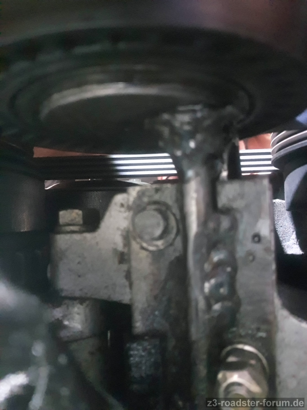

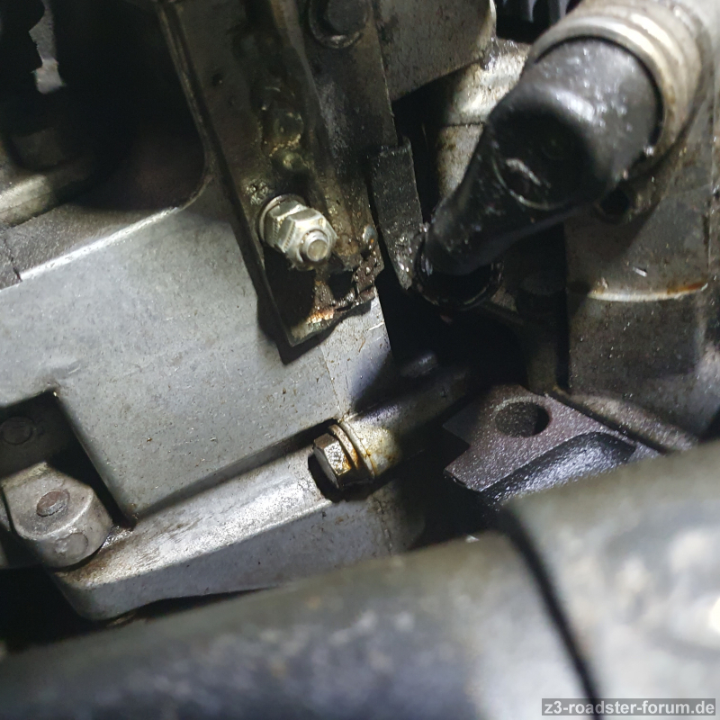

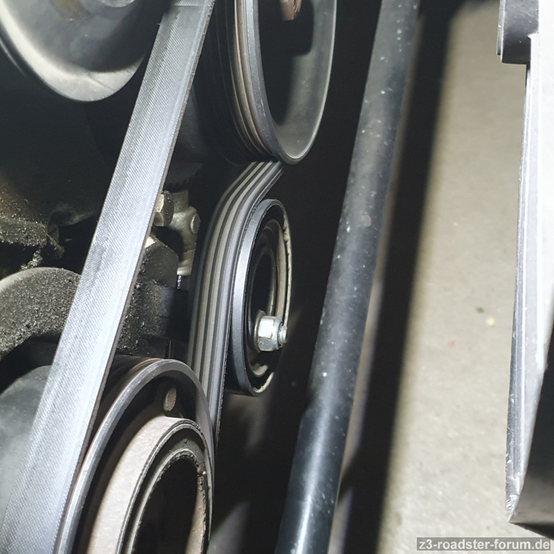

Beitragvon Z3 for us » 04.08.2024 08:28
Hallo Jörg,
habe versucht meine Konstruktion durch die Fotos darzustellen.
Das der Flachkeilriemen sauber in der Flucht sich bewegt muss man es testen und ggf. Ausgleichen.
Ergänzend muss ich angeben, dass das abgebrochene Gussteil durch eine passend zugeschnittene Mutter auf das Bauteil geschweißt wurde. So das eine gute Auflagefläche für die Spannrolle vorhanden ist.
Ich habe mir dadurch die Evakuierung der Klima und weitere Kosten wie nicht mehr Dicht werdende Leitungen erspart. Das Thema hatte ich beim Wechsel vom Kondensator gehabt.
Ich wünsche viel Erfolg.

Beitragvon JörgJörgJörg » 04.08.2024 10:19
Ja das sieht doch nach Ner Lösung aus.
Werde mich da demnächst auch dran geben, Schweißgerät und passendes Material hab ich da.
Denke das ich mir ne passende Schablone bastel und dann schweiße ich mir das entsprechende.
Danke für die Fotos.
