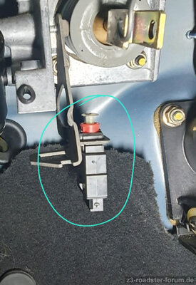

Beitragvon eisi » 07.07.2024 08:14
Der Schalter ist ein "rein" elektrisches Bauteil und sitzt zwischen dem Kupplungs- und Bremspedal auf einer Halteplatte.
Im Bild unten sieht man diesen, wie er an dem Halteblech eingesteckt ist und ohne Anschlussstecker aussieht.
Bei dem oberen Bild hängt das Halteblech nach unten, nicht davon irritieren lassen.
Das Tauschen ist, sofern man noch etwas gelenkig ist und nachdem man die untere Verkleidung auf der Fahrerseite entfernt hat, kein Problem.
Im Forum gibt es dazu eine Anleitung
Im eingebauten Zustand sieht man den B-Schalten links vom B-Pedal im Halteblech fixiert samt Stecker.
