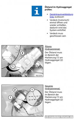

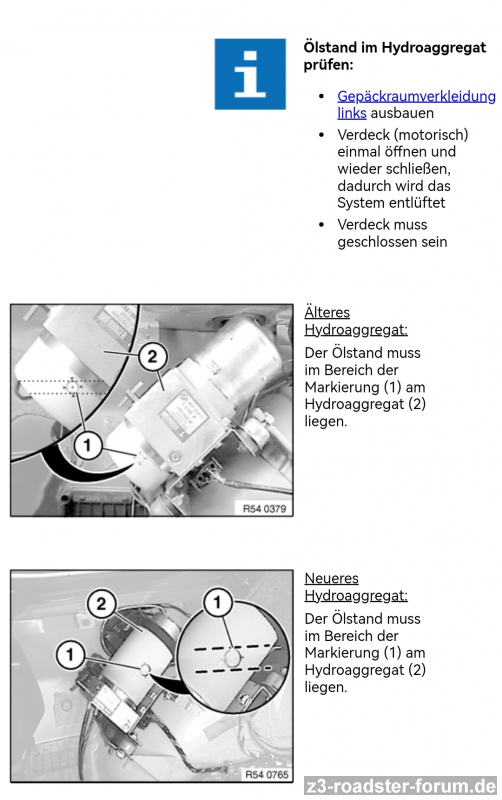

Beitragvon PeWe » 30.06.2024 11:47
Ja, das Verdeck war geschlossen als ich das gesehen habe. Ich werde den Ölstand noch mal mit offenem Verdeck überprüfen... :thumpsup:

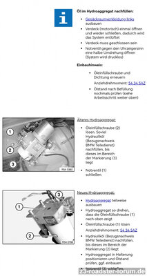

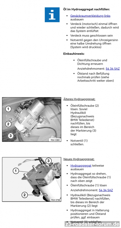

Beitragvon OldsCool » 30.06.2024 12:06
Hier steht alles beschrieben :D
Öl ist ein ZH-M Hydrauliköl. Bei BMW sauteuer, im Zubehör oder bei Mercedes recht günstig und in sinnvollen Gebinden zu bekommen.

Beitragvon PeWe » 30.06.2024 12:43
Danke Steffen,
genau das habe ich gesucht.... :2thumpsup:
Ist das MEYLE 014 020 6400 Hydraulic Oil richtig?

Ja passt

Beitragvon PeWe » 30.06.2024 16:27
Ok, wird gleich geordert.... :thumpsup:
Einfüllen mit einer Spritze müsste gehen...
