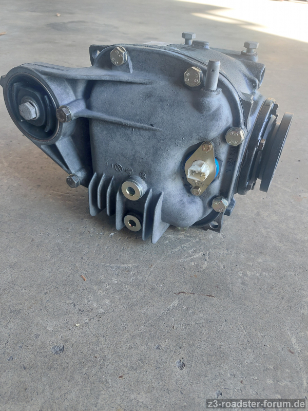

Beitragvon TopDownCruiser » 26.06.2024 15:25
Kannst gerne mal bei Falk & Co fragen welche Art von Teilen sie verbauen :-).
Der von mir genannte Betrieb kann tatsächlich noch neue Teile besorgen bei einem spezialisierten BMW Teilehändler im Ausland. Ich habe eine Rechnung erhalten und bin echt zufrieden mit deren Arbeit. Wo findet man in 2024 sonst noch eine neue ZF Sperre?
Kleine Anmerkung. Ich habe einen 2.8 Automatik mit einem Sperrdifferenzial 4.1. Das ist sehr sehr sehr selten und meine Aussagen beziehen sich auf eine Rückrüstung auf Lamellensperre die im VFL verbaut wurde. Eine Torsonsperre macht keinen Sinn, da sie konstruktionsbedingt wieder kaputt gehen wird. Der Betrieb konnte mir bei einer Übersetzung von 4.1 tatsächlich helfen.
Das sind die Positionen der Rechnung:
Hinterachsdifferential aus-/einbauen
Getriebe zerlegen - Reinigen - neu Lagern,
Sperrkörper erneuern, einstellen und abdichten, zusammenbauen
Hinterachsdifferential überholen inkl. Lager und Dichtsatz
Hinterachsdifferential Lackieren
Lamellensperrkörper 25%
Getriebeöl 75W-140 Limited Slip

Beitragvon TopDownCruiser » 26.06.2024 15:50
Hi Eisi,
ne, da hast du was falsch verstanden. Ich habe vom Falk E-Mail Verkehr, wo er es auch bestätigt, dass im VFL eine Lamellensperre verbaut ist und im FL/LCI eine Torsensperre. Leider kann ich den Email Verkehr nicht veröffentlichen, doch gerne kannst du das Thema in Google eingeben und findest einiges an Material hierzu. Ich rate jedem der eine Torsensperre verbaut hat - eine Rückrüstung auf die Lamellensperre. Diese ist wohl technisch deutlich überlegen.
Nachtrag: Der 2.8 hat serienmäßig einen Sperrkörper verbaut und ich beziehe mich natürlich auf dieses Model.

Beitragvon TopDownCruiser » 26.06.2024 18:37
Hi Steffen,
also einen neuen (fabrikneuen) Sperrkörper habe ich in meinem Differential erhalten. Du kannst gerne die anderen Betriebe fragen, ob du einen fabrikneuen Sperrkörper erhältst und deine Antwort in die Runde geben.
Mir gehts nicht darum, dass ich FC Bayern Fan bin, und der Rest ist Mist... Ich denke nur, wenn man schon Geld in die Hand nimmt um das Differential zu überholen, sollte man keine Gebrauchtteile von anderen Autos erwerben die "noch funktionieren" für einen vierstelligen Betrag. Ich habe ein paar Euro mehr auf den Tisch gelegt und habe eine neuen Sperrkörper einsetzen lassen.
Wer neu möchte, kann sich bei dem von mir genannten Betrieb gerne zusätzlich ein Angebot einholen.
