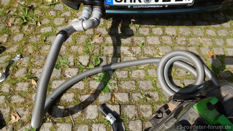

Beitragvon fegg » 29.06.2024 10:07
Bisher habe ich getestet:
- Zündkerzen fest
- Vorkatlambdasonden getauscht und gleich den Kat von vorne endoskopiert. Sieht einwandfrei aus, nichts rausgebrochen.
- AGA soweit alles dicht
Ohne Hebebühne Nachkatlambdas raus oder AGA abbauen werd ich nicht machen. Wir haben ja ein kleine KFZ Werkstätte im Dorf...
In der Hoffnung, dass so etwas rauskommt, wenn es vielleicht doch schon hinter dem Mittelschalldämpfer ist, habe ich noch folgende Kontruktion gebaut (s. Bild). Kam natürlich nichts.....
Ich hatte da die Werner-Filme vor Auge...
Gruß fegg

Re: Motorklingeln bei M54 2.2
Beitragvon OldsCool » 29.06.2024 11:52
Episch :banana:
Dass da noch niemand vorher drauf gekommen ist... Es muss ja nicht immer Druck von der Einlassseite sein um den Gaswechsel zu beschleunigen, warum nicht Unterdruck auf Auslasseite :2thumpsup:
Gruß Steffen
