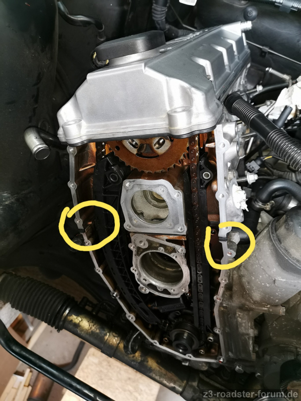

Wichtig ist wie schon von Oliver beschrieben die Kontaktstelle unterer Steuerkettenkastendeckel (nicht Stirndeckel, im unteren Bereich eins dahinter) und Zylinderkopf (siehe Bild). Auch hier sitzt eine Gummidichtung dazwischen. Wenn die nicht mehr dichtet, dann muss zwecks Austausch leider der ganze Kopf runter. Ich habe die Arbeiten ohnehin im Zuge einer neuen Kopfdichtung mitgemacht und auch diese Dichtung getauscht. Die ist bei 200tkm auch gern mal fällig, teilweise aber auch schon früher, da gab es wohl mal Produktionsprobleme.
Als Dichtmittel empfehle ich unbedingt das "originale" Dreibond. Mit der feinen Dosierspitze der Tube lässt es sich zum einen sehr exakt auftragen, zum anderen ist es im Gegensatz zu Hylomar oder Dirko transparent, und hinterlässt keinen blauen oder roten Baaatz überall wo es herausquillt.
Ich habe die Metalldichtungen beidseitig mit einer dünnen Raupe Dreibond versehen.
Essentiell ist der korrekte chronologische Zusammenbau des oberen Stirndeckels (mit temporärem aufsetzen des Ventildeckels zur Ausrichtung). Ich sende Dir dazu gerne die Reparaturanleitungen als PDF, schick mir dazu deine Email als PN.

Wenn Du von "Kettenkasten" sprichst, meinst Du wie auf meinem Bild fehlend die Stirndeckel?
Falls Du wirklich den Kettenkasten meinst, das ist der Kasten unterhalb des überstehenden Zylinderkopfs, also der untere Teil, in dem die Kette läuft.
Um dessen Dichtung zum Motorblock hin zu wechseln muss der ganze Kettentrieb raus.
Wenn es nur um die Deckel geht, siehe oben.
Größte Hürde dabei ist das Lösen der Zentralschraube des Schwingungsdämpfers (Riemenscheibe). Das Ding ist mit 330Nm festgeknallt und hat ein noch deutlich höheres Lösemoment. Ohne LKW-Schlagschrauber bzw. Gegenhalter (Spezialwerkzeug) ist da nix zu machen. Auch brauchts einen richtig stabilen Ringschlüssel und ein ordentliches Verlängerungsrohr. Das Mistding ist einer der Endgegner... Schraube ist zu erneuern.
