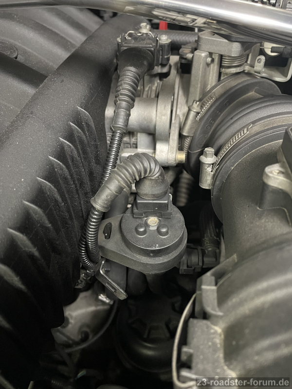

Moin,

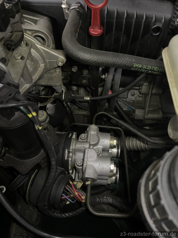

Ich hatte vor einigen Monaten einen Zylinderkopfschaden bei meinem Z3 2.8i M52. Auf Grund des schlechten Wetters und wenig Zeit hatte ich ihn nach dem Zusammenbau noch nicht bewegt. Leider habe ich ein Kabel im Motorraum vergessen anzustecken und weiß nun nicht mehr wo es hingehört.
Das Kabel kommt aus dem unteren Teil des Plastikkasten, auf Höhe des Peilstabs, zwischen dem dicken Kabelstrang (welcher über den Motor zur anderen Seite läuft) und dem Kabelstrang, welcher die Einspritzdüsen ansteuert.
Leider kann ich nichts zu diesem Stecker finden (oder bin zu doof die Suche richtig zu nutzen).
Wenn mir jemand sagen könnte wo der Stecker angeschlossen wird wäre ich sehr dankbar.
MfG
BlueKakadu

Beitragvon eisi » 19.06.2024 17:38
Schau mal nach den Kabelfarben, das hilft weiter. Auf dem Bild kann ich leider nicht genau erkennen, welche es sind.

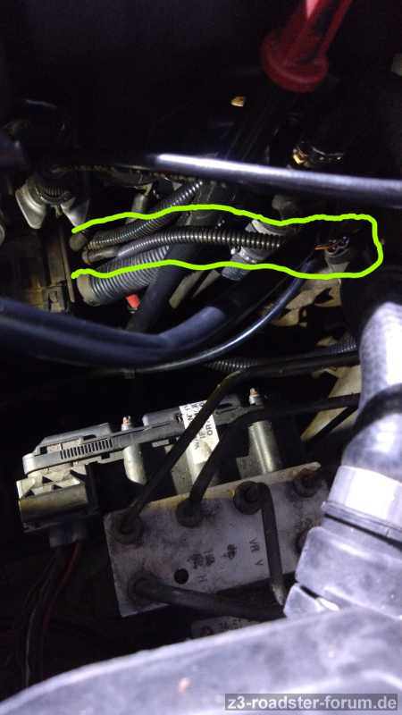

Beitragvon Mach2.8 » 19.06.2024 18:08
Was für ein Motor genau ?
Mein 2,8er sieht so aus:

Beitragvon BlueKakadu » 20.06.2024 09:18
Ist ein 2.8i mit dem M52 TU.
Meine Ansaugbrücke sieht komplett anders aus.

Beitragvon BlueKakadu » 20.06.2024 14:23
eisi hat geschrieben:Servus!
Die Kabelfarben sind braun-weiß und rot-weiß mit gelben Ringen.

Beitragvon OldsCool » 20.06.2024 15:25
Einspritzventil 1 sagt der Schaltplanfuchs :roll:

Beitragvon BlueKakadu » 20.06.2024 15:44
[quote="OldsCool"]Einspritzventil 1 sagt der Schaltplanfuchs :roll:[/quote
Sind damit die Einspritzdüsen gemeint?
Weil die befinden sich unter einer kompletten Plastikleiste.
Andernfalls bräuchte ich Hilfe, wo sich dieses Ventil befindet. :oops:

Beitragvon OldsCool » 20.06.2024 17:05
Ja richtig, der Volksmund sagt auch Einspritzdüse. Fragt sich nur was dann an der besagten Düse bei dir angesteckt ist :mrgreen:
