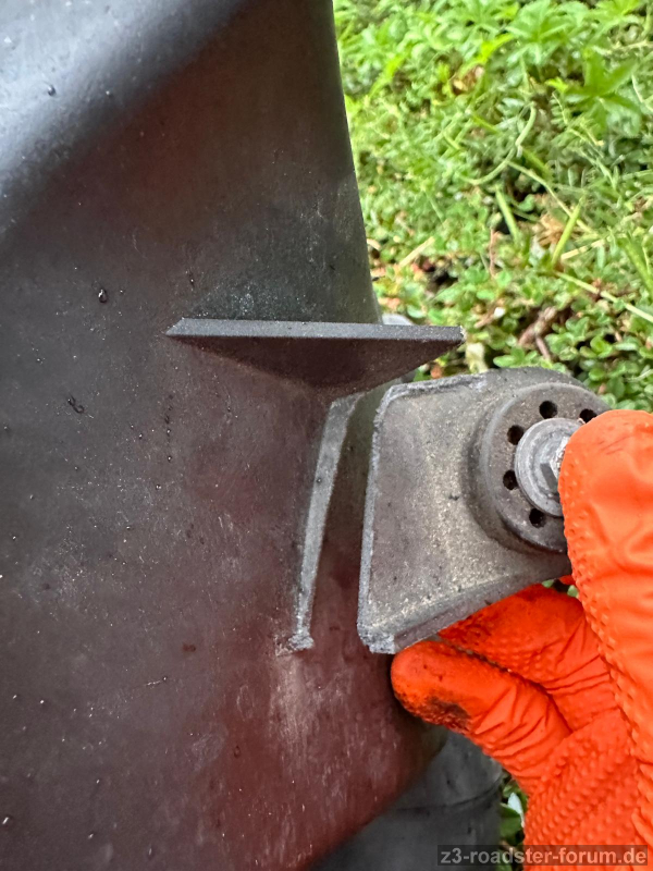

Hallo zusammen,
ich habe am Wochenende den Öltemperatursensor eingebaut. Dabei ist mir aufgefallen, dass eine Halterung am Luftfilterkasten gebrochen ist (siehe Bilder) Durch zu viel Spiel haben sich der Faltenbalg und der Unterdruckschlauch ASC+T verabschiedet. Die Gummiwaren wurde bereits beim Freundlichen bestellt.
Leider kostet der neue Luftfilterkasten (13711432641) bei Leebmann 350 € :pssst:
Der Kasten selbst ist aus Polypropylen, was sehr schwer zu verkleben ist.
Ich habe überlegt, ob ich mir einen Metallwinkel aus der Eisenwarenabteilung des Baumarktes hole und mit den Schrauben das abgebrochene Stück befestige. Den Rest würde ich mit 2-K-Kleber kleben. Ich denke, dass die Optik der LuFi-Box durch meine Bastelei sehr gestört wird.
Wie würdet ihr vorgehen, um es wieder zu befestigen? Kunststoffschweißen?
Über die Tipps bin ich sehr dankbar!
Langsam bekomme ich Torschusspanik, weil ich mit dem Fahrzeug zur Alpenstraßentour kommen möchte :roll:
Hat vielleicht jemand einen intakten Luftfilterkasten der M52 gegen Geld abzugeben?

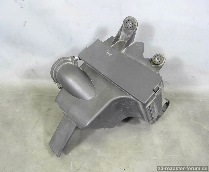

Beispielbild meines Luftfilterkastens

Falls Verschweißen nicht geht würde ich auf einen Zweikomponentenkleber zurück greifen und das dann noch mit einem passenden Winkel verstärken.
Man kann auch gleich das abgebrochene Teil zwecks der stimmigeren Optik mitsamt einem passenden Alu-Winkel zum einen am abgebrochenen Teil und zum anderen am LuFiKasten fest verschrauben - das hält zu 100%

würde es, wie eisi beschrieben hat machen.
oder drüber lamellieren, und/oder einen alu/stahl flach mit einlamellieren...

Ich hab ganz gute Erfahrungen mit sogenanntem "Knetmetall" gemacht. Das Nachformen solcher Halterungen geht damit leichter und die Aushärtung geschieht in einer Annehmbaren Zeit. Das Beste daran: Du kannst die "Klebemasse" danach schleifen und in Form bringen.
Immer nur gut durchkneten bis die Knete Warm wird und dann kanns losgehen.

Ich würde wie eisi beschrieben, einen Metallwinkel unter den abgebrochenen Halter setzen und zusammen kleben/verschrauben.
Die Klebestellen anschleifen.
Das ist von oben nicht wirklich zu sehen.
Für den angebotenen Preis würde ich keinen neuen Kasten zulegen und das so machen.
Beruflich habe ich was ähnliches erst an einem PE Behälter gemacht. PE kann eigentlich nicht geklebt werden. PE ist bei allem was es gibt ausgeklammert. Laut Liste vom Fachhändler. Hat nach anschleifen doch funktioniert ... zumindest bis heute :-)
Habe das stärkste was an Kleber zur Verfügung stand genommen.
Konstuktionsklebstoff-SMP-extreme. Bleibt etwas flexibel. Ist sicher hier auch von Vorteil.

Schau mal bei eBay nach „ hot stapler“ . Damit kann man Metallklammern erhitzen und in den Kunststoff drücken.
Anschließend mit einem großen Lötkolben verschweißen. Damit repariere ich abgebrochen Halter an Scheinwerfern.
In der Rubrik „Scheinwerfer reparieren“ auf meiner Homepage zu sehen.

vielen Dank für die vielen Ideen und Hinweise. Nachdem ich mir auf YouTube Videos angesehen habe, wie man Kunststoff (-stangen) repariert, habe ich mir diesen Heißhefter und PP-Schweißstifte bestellt.
Ich werde das abgebrochene Teil vorsichtig mit Heißheftklammern fixieren und den Riss zusätzlich mit etwas PP verschweißen. Wenn es nicht stabil genug ist, werde ich es als letztes mit einem Aluminiumwinkel verstärken.
Natürlich werde ich Fotos machen und hier dokumentieren, wie ich es gemacht habe und wie das Ergebnis aussieht. :)
