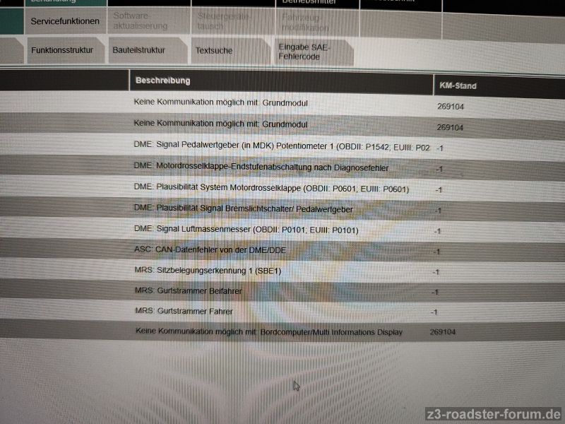

leider läuft mein Motor sehr unrund.
Die Fehlermeldungen sind folgende:
Kann mir jemand sagen wie ich das Problem identifizieren kann? Ist es das Relais?
Danke im Voraus!

Hattest du ein Batterie problem ?
Fehler löschen und Batterie auf Spannungshöhe überprüfen, neu auslesen

wie mein Vorschreiber schon schrieb - erst mal alles löschen und dafür sorgen das die Batterie frisch ist ,dann neu auslesen , sonst jagst du Gespenster.
Als erstes würde ich immer das Ansaugsystem abdrücken , denn Nebenluft ist ein Quell ewiger Freude und schlechten Motorlaufs.
Danach mal die Kerzen anschauen.

Danke für eure Beiträge. Ich habe eine neue Batterie drin. Nach meiner Restaurierung schaue ich mir das genauer an. Ich vermute das Relais oder das DDE.
