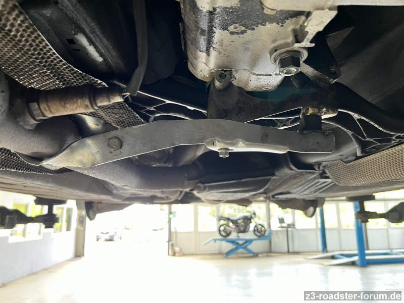

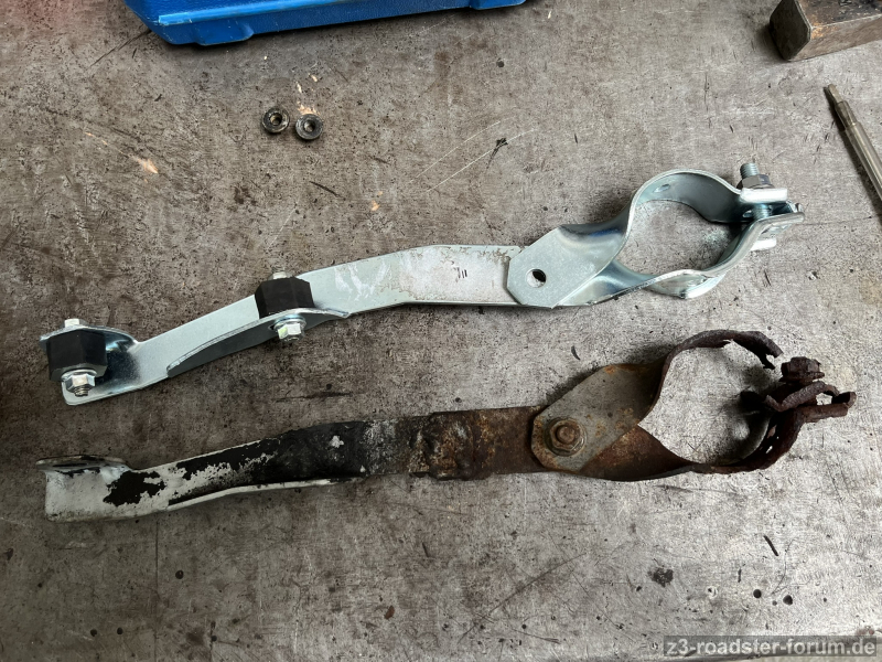

Hallo, ich bin seit heute Mitglied im Forum und möchte euch gerne mit kleinen Verbesserungsvorschläge unterstützen.
Habe an meinem 1,9 den Auspuffhalter vom vorderen Rohr zum Getriebe erneuert und gleich ein Dokument hierzu erstellt.
Falls jemand eine günstige Alternative sucht, anstatt die teuren Originalersatzteilen zu kaufen.
Hoffe der ein oder andere kann etwas damit anfangen. :D
BMW Z3 Auspuffhalter.pdf
Anleitung Auspuffhalter
(407.61 KiB) 157-mal heruntergeladen

Ich habe vor 2 Wochen die gleiche Reparatur an meinem M44 durchgeführt. Allerdings ohne Anpassungsarbeiten, da es von FA auch den korrekten Halter gibt.
Teile bei Autodoc geholt:
FA1 105-910 Halter, Abgasanlage für BMW 3er, Z3 7,05 €
FA1 105-915 Halter, Abgasanlage für BMW 3er, 5er, Z3 2,40 Euro
FEBI BILSTEIN 32016 Halter, Abgasrohr 3,11 Euro 2x
Teile bei BMW geholt:
Sechskantschraube M8x16-8.8-ZNS3 07119902900 0,98 €
Bundmutter M8-8-SC-ZNNIV 07119906089 2,26 €
Sechskantmutter M8-8-ZNS3 selbstsichernd 07129904002 1,19 €

Hallo John, es gibt zwei Getriebehalter. Bei deinem gibt es den richtigen Halter, den hatte ich auch zuvor gekauft und hatte nicht gepasst. Grüße Celica22

Das ist ja interessant. :D Da hab ich ja Glück gehabt, dass es ohne Anpassungen bei mir ging.
Ich hatte mit der Nummer von Leebmann24 bei Autodoc gesucht und dann natürlich nur den für mich passenden angezeigt bekommen.
