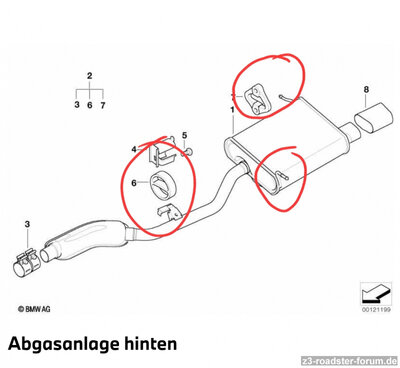

Beitragvon eisi » 16.04.2024 09:20
Ferndiagnose: Ich tippe mal, dass ein Gummi von den 3(!) nicht eingehängt bzw. "rausgerutscht" ist oder der Bügel des Halters am HA-Träger ansteht (meine Vermutung!).
Der ESD hat zwei, einen links, einen rechts und das Verbindungsrohr auch einen an dem HA-Träger.
Die Halter an der Karosserie werden zu 99,9% intakt sein - garantiert!

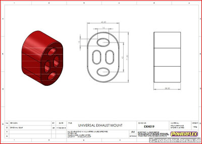

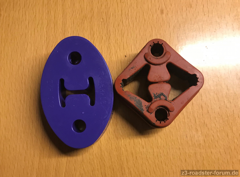

Beitragvon pat.zet » 16.04.2024 19:59
Mein Tip PU Exh 012von Powerflex
Denn die guten roten Abhänger sind schwer zu bekommen, und die schwarzen ( auch OE ) sind zu laberig
ggf mitte der hier mal nachmessen :
