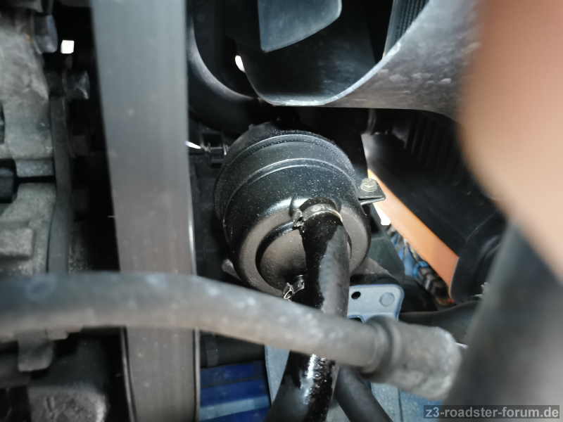

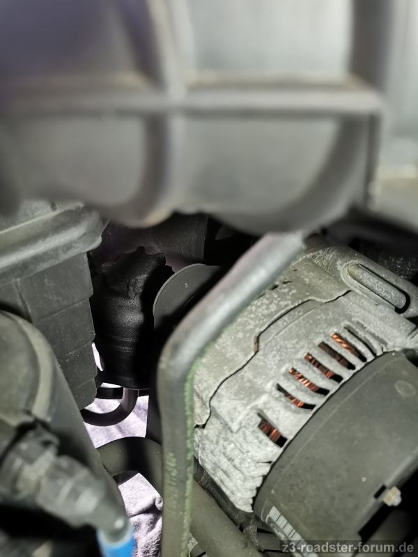

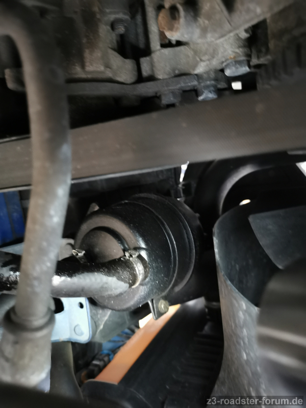

Hallo Liebe Gemeinde,
hoffe Ihr hattet alle einen guten Start in die neue Saison :)
ich habe ein leichtes leck, vorne links (wenn man vorm Zetti steht), leicht ölig, eher wässrig. Begab mich unter diese Stelle am Zetti.. sehe nichts. alles Trocken, bis auf etwas ölfilm unter dem Motorblock, was der ja auch haben darf. Aber da ist schon eher mehr Staub und Schmutz gemisch als etwas frisches, welches tropft.. sah mich etwas weiter um und mein blick wanderte nach Links (liege mit dem Kopf Richtung Innenraum), sehe auf der linken Seite (in Fahrtrichtung) einen schwarzen Behälter, mit zwei Schläuchen einer davon ist ölig verschmutzt und da läuft tatsächlich die Suppe runter. Allerdings ist es unmöglich, dass diese Stelle knappen Meter nach rechts wandert um diese Pfütze zu machen.. Ich werde allerdings nicht draus schlau, was das für ein Behälter sein soll und welche Funktion er hat. Ich habe Bilder reingestellt, erkennt es jemand vielleicht, kennt jemand die Problematik? Wie wurde es gelöst? Liegt es am Behälter oder eher an den Schläuchen und den Verbindungen, dass daraus die Suppe läuft?
Danke euch!

sagt mal, ist es der Ausgleichsbehälter, Hydrauliköl-Servolenkung? hab sowas ähnliches jetzt doch gefunden.

Schau auch an der Stelle von oben drauf, dann siehst Du das genau - es wird der besagte Ausgleichsbehälter für die Servounterstützung der Lenkung sein.

Das Problem hatte ich auch mal. Genau an der Stelle, Verbindung zwischen Schläuchen und Ausgleichsbehälter undicht. Die Schläuche sind werksseitig mit 1-Ohr-Schlauchschellen abgedichtet. Da die Schläuche aber im Laufe der Jahre härter werden kann diese Schlauchschelle nicht mehr abdichten. Nachziehen nicht möglich. Abhilfe: diese Schlauchschellen abzwicken und durch normale Schlauchklemmen mit anpressen durch eine Schraube ersetzen, Modell Gardena. Bei meinem Z3 vor 8 Jahren an dieser Stelle montiert, immer noch dicht.
Es gibt von diesen "Gardenaschlauchklemmen" einfachere Ausführungen und auch bessere.
Die Stelle ist ja von unten leicht erreichbar.
Viel Erfolg.

Ja, das ist beim Vierzylinder der Ausgleichsbehälter für die Servolenkung, der da in den Untiefen sitzt. Es gibt zwei typische Problemstellen:
1) Deckeldichtung; es sifft immer fröhlich oben raus. Eine neue, dickere Dichtung aus ebay hilft (außer bei mir... :? :?: )
2) Besagte Schläuche die unten rauskommen. Hart, undicht. Eine Schraubschelle schafft kurzfristig Abhilfe, je nachdem ob der Schlauch noch in der Lage ist ein bisschen nachzugeben. Besser ist neue Schläuche. Wenn Du das wechselst, dann direkt den ganzen Behälter (hat einen integrierten Ölfilter) und in Verbindung mit einer Spülung des Systems. Videos dazu gibts bei Youtube.
Alle Klemmschellen durch Schraubschellen ersetzen würde ich tunlichst lassen! Erfahrungsgemäß ist es schwierig eine einmal geöffnete Verbindung wieder dicht zu bekommen, weil eben die Schläuche einfach hart sind, und >20Jahre genau in dieser Position fixiert waren. Veränderst Du das nun, wird das nix mehr. Also lass alles was dicht ist in Ruhe.
Nur der Amateur findet die Klemmschellen blöd, weil er kein geeignetes Werkzeug dafür hat. Schraubschellen sind nur eine Notlösung weil sie sich halt nachziehen lassen und so die Gummiproblematik kaschieren. Aber, "Screws can go loose", daher wird in der Konstruktion wo immer es geht auf Schraubverbindungen verzichtet :wink: Davon abgesehen dass die Klemmschellen viel billiger sind.
Wenn Du Schraubschellen verwendest, dann nicht die billigen aus dem Sortimentskasten, sondern welche aus Edelstahl aus dem Sanitärbereich.
Gruß Steffen

Schraubschellen gibt es übrigens auch bei BMW :wink:
Im Servo-Ausgleichsbehälter ist ein Filter, wenn du also eh schon dran bist, dann direkt mittauschen.
