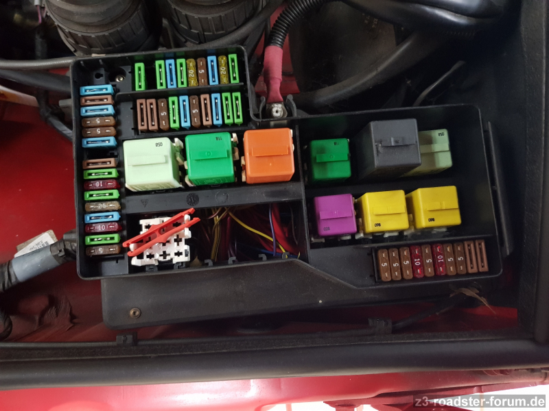

Ich bin auf der Suche wo sich mein ABS Pumpenrelais im Auto befindet. Z3 1,9l 140 PS Bj 1998 M44

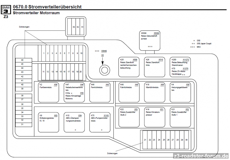

Beiliegend ein Foto des Sicherungskastens. In den gängigen Beschreibungen sollte es das Relais K75 sein.
Ist aber nicht im Sicherungskasten. Hinter der Verkleidung unterm Lenkrad auch nicht.
Vielleicht hat einer der Foristen eine Idee.

Bei Wiederinbetriebnahme im April leuchteten beide Kontrollleuchten wieder dauerhaft und die ABS Pumpe hat Dauerstrom. Heißt auch ohne Zündung läuft die Pumpe.
Jetzt bin ich auf der Suche nach dem Pumpenrelais K75. in meinem Sicherungskasten ist kein entsprechendes Relais. Hinter der Verkleidung unterm Lenkrad ebenfalls nicht. Wo kann das sein?

Bei dir scheinen beide ABS-Relais zu fehlen. In die beiden Leerstellen im Kasten gehören so wie ich das verstehe das Hauptrelais 61361393404 und das Pumpen/Motorrelais 61361393403. Wirklich helfen kann ich aber leider nicht ...

K10 und K75
aber nur S50

Vielleicht hängt das mit dem Vorhandensein von ASC/DSC zusammen und es gibt kein extra Relais dafür außerhalb des Steuergerätes oder es ist das Hydroaggregat ... . Aber ich spekuliere nur :oops: . Bin auch gespannt. Das müsste hier sicher jemand wissen ...

Entweder befinden sich die Relais aus welchen Gründen auch immer (alle Schaltpläne quer durch die Baujahre sagen alle Sicherungskasten :roll: ) an anderer Stelle. Dafür in Frage kommen die Fahrer- und Beifahrerseite seitlich im Fußraum außen bzw. im Bereich um die Lenksäule, sowie hinter dem Handschuhfach, wo Steuergeräte sitzen (u.a. ZKE/Grundmodul). Die Relais fürs ABS sind "tomatenrot" (ABS) und "mausgrau" (Pumpe/K75).
Außerdem habe ich etwas im Hinterkopf, dass es über die Baujahre unterschiedliche Steuergeräte/Systeme gab, und bei einer bestimmten Version diese Relais im Steuergerät integriert wurden. Leider entspringt das nur meinem Gedächtnis, ich finde dazu kein belastbares Material mehr. Das würde allerdings erklären, warum im Sicherungskasten gähnende Leere herrscht. Und bedeuten, dass Du ein neues Steuergerät brauchst :?
