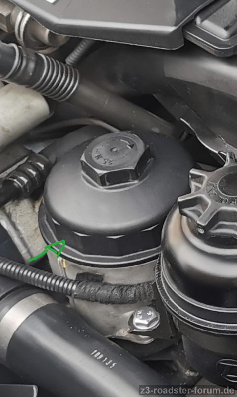

Hallo zusammen,
Für den Ölwechsel meines 98er 2.8er benötige ich einen passenden Ölfilter Schlüssel. Soweit ich informiert bin, hat dieser einen Innendurchmesser von 94mm mit einem 6- Kantantrieb von 36mm - korrekt?
Im Netz finde ich leider nichts passendes mit 94mm Innendurchmesser… nur kleiner - hat jemand eine Bezugsquelle bzw. einen Tipp / Hersteller / Artikelnummer?

Ich verwende eine ganz normale 36er Nuss (1/2") von Proxxon, <10€ bei Amazon. Für den Vierzylinder hab ich so eine Vielzahn-"Krone" für außen drüber (andere Größe).

Genau 36 Nuss aus dem Werkzeug Sortiment

Hallo Boston , was möchtest du denn mit 94 mm ??
hast du dir dein Ölfilter gehäuse mal angeschaut ? ,
es gibt nur die Möglichkeit eine 36 mm Nuss anzusetzen oder wenns hängt ein Ölfilterband zu benutzen , aber da der Deckel mit max 25 NM angezogem wird sollte eine handelsüblche 36 mm Nuss oder ein Ringschlüssel ausreichen !

Es gibt unterschiedliche Deckel... Mein M52TU hat beides, 6-Kant und "Vielkant", mein M43TU nur den "Vielkant" für die Ölfilterschlüssel.

OldsCool hat geschrieben:Es gibt unterschiedliche Deckel... Mein M52TU hat beides, 6-Kant und "Vielkant", mein M43TU nur den "Vielkant" für die Ölfilterschlüssel.
Meiner hat auch beides… 36er Aussenvierkant hab ich eh - dachte nur es gäbe auch für diesen Ölfilterdeckel einen extra Schlüssel wie bei den kleinen Machinen mit 76mm.
Dann werd ich wohl die Nuss ansetzen :thumpsup:
Danke für euer Feedback :D
