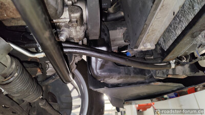

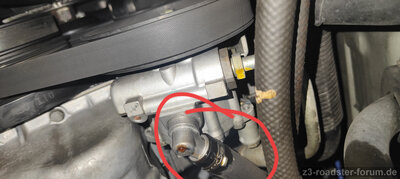

Nachdem bei meinem 2.8 l (DV) die Hydrostössel und Vanosdichtungen ersetzt wurden (https://www.z3-roadster-forum.de/forum/viewtopic.php?f=18&t=40041), habe ich unterhalb vom Motor bei einem Ölschlauch eine undichte Stellen. Was ist das für ein Schlauch und kann das einen Zusammenhang haben mit der eingangs beschriebenen Reparatur? Wenn ich mir bei Leebmann die Teile anschau, komme ich nicht drauf was das für ein Schlauch sein kann.
Soweit ich das beurteilen kann, kann die Bride nicht fester angezogen werden, sondern muss ersetzt werden. Ev. auch gleich der ganze Schlauch?
Grüsse aus der Schweiz
rene76

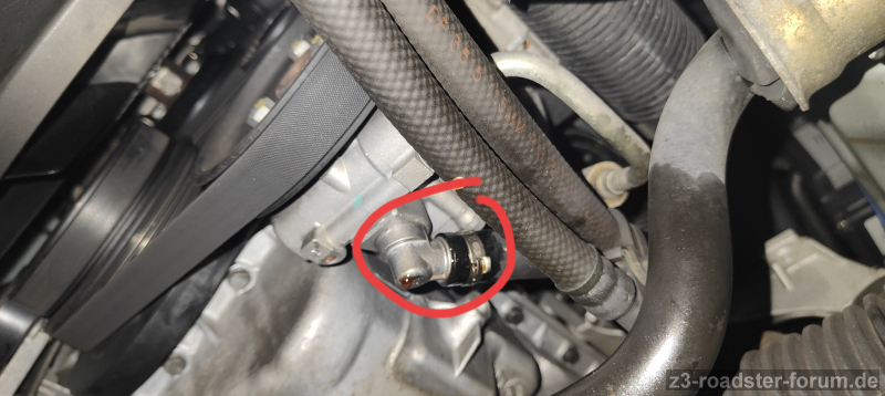

Hallo, das ist ein Schlauch von der Servolenkung. Als ersten Versuch würde ich mal versuchen die Schlauchschelle gegen eine verschraubare Schlauchschelle zu ersetzen und diese gut anziehen. Wenn es dann immer noch keine Ruhe gibt, sollte der Schlauch ersetzt werden.
Mit der durchgeführten Reparatur am Motor hat die Sache nichts zu tun.

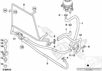

Ist es die Nr. 10? Oder die Nr. 1?
Vor dem Wechsel der Schelle der Schlauch darüber abklemmen, damit nicht zu viel Öl austritt?

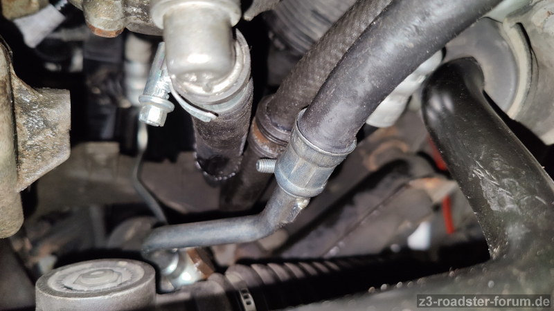

Die Schläuche sind eben nicht mehr so ganz in Ordnung, sondern werden hart und dann an den Schlauchschellen undicht. Mit Schraubschellen kann man nochmal nachziehen und das Problem vertagen (oder -jähren :mrgreen: )
Schraubschellen haben den Vorteil, dass sie ohne "Spezialwerkzeug" handhabbar sind. Von der Funktionsweise stehen die Klemmschellen jenen in nichts nach. Sind nur günstiger in der Produktion und eben schwer nach zu ziehen...
Es lohnt sich irgendwann mal den Schlauch vom Behälter zur Pumpe zu tauschen. Sonst ein Quell ewiger Ölfreude :D

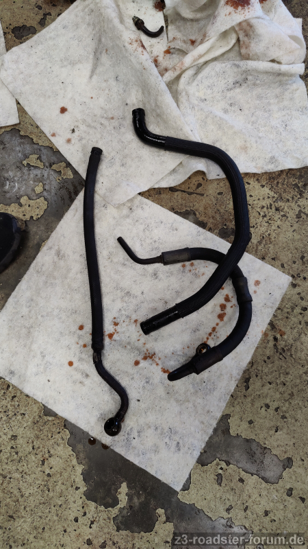

Das Problem hatte ich auch. Nur bei mir waren es gleich 2 undichte Stellen. Im Endeffekt habe dann gleich alle Schläuche (die werden ja auch nicht jünger) incl. dem Servobehälter getauscht.
