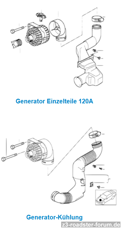

mir ist neulich beim Stöbern in der Ersatzteilliste aufgefallen, dass an der Lichtmaschine normalerweise eine Art Schlauch zur Frischluftzuführung/Kühlung sitzt.
Danach habe ich gleich mal im Motorraum (2.8 VFL) nachgeschaut, konnte aber diesen Schlauch nicht finden. Die "Endkappe" an der Lichtmaschine, an die der Schlauch angeschlossen wird, war auch schon halb zerbrochen. Eine gute, gebrauchte Endkappe konnte ich bereits auftreiben, aber beim Schlauch bin ich noch etwas ratlos, da es hier scheinbar zwei Versionen gibt.
Anbei mal ein Bild zum besseren Verständnis:
Die erste Version sieht aus wie eine Art Luftfilterkasten, die zweite eher wie ein Schlauch.
Kann mir eventuell jemand sagen, welche Version für mich die richtige ist?

Die Version im 1. Bild gibt es nicht mehr; nicht mehr lieferbar.
Damit weißt Du bescheid.

Dieser Schlauch wird dann mit dem anderen Ende in eine entsprechende Öffnung an der Unterbodenverkleidung gesteckt, liege ich da richtig?

Da sollte eine passende Öffnung in der stehenden Seitenverkleidung sein.
