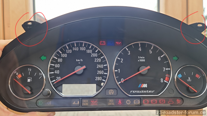

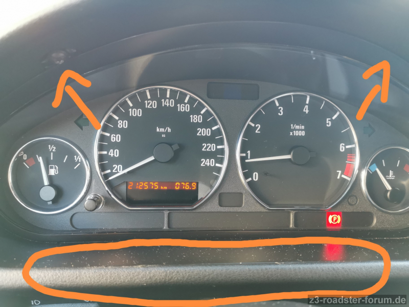

Beitragvon OldsCool » 22.12.2023 07:46
Tipp zum Ausbau:
Lenkrad muss nicht ab, durch hin und herschwenken nach rechts und links kann man die Stecker Entriegeln und abziehen. Danach nach links unten herausschwenken, dabei etwas kippen.
Lösen durch die zwei Torxschrauben oben (Pfeile). Fußraum Verkleidung abbauen und von hinten herausdrücken. Achtung, das Kombi ist rundherum scharfkantig. Besonders unten aufpassen beim rausziehen, auf die Kante Kunststoff/"Leder" (eingekreist) ein Tape zum Schutz aufkleben und das Kombi beim drüberziehen etwas nach oben drücken, sonst gibt's Macken.
Gruß Steffen

Re: Fehlerspeicher Z3 VFL 2.8 auslesen
Beitragvon eisi » 22.12.2023 08:08
Ausbau geht auch ohne Fußraumabdeckung-Entfernung:
Mit einem kleinen Haken wie z.B. eine Häckelnadel kann man in die oberen Öffnungen der entfernten Schrauben einhaken und das KI herausziehen.

Beitragvon OldsCool » 22.12.2023 09:04
Kann man machen, haben Vorbesitzer bei mir offenbar auch versucht, denn von den Ösen ist fast nichts mehr übrig :? Besser von hinten drücken, gerade wenn das KI noch nicht oft draußen war und festgebacken ist.
