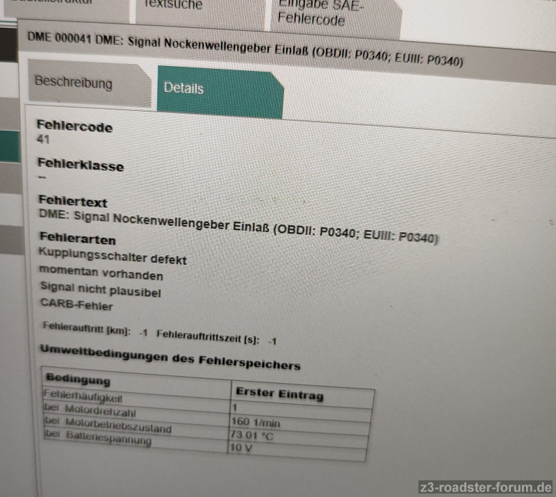

ich hoffe, ihr könnt mir bei einem Problem weiterhelfen, das mich aktuell vor eine echte Herausforderung stellt. Ich fahre einen BMW 2.8i LCI, der kürzlich einen komplett überholten Motor erhalten hat. Alle Anbauteile, einschließlich des Nockenwellensensors Einlass von Hella, wurden dabei erneuert.
Seitdem ich mein Fahrzeug zurückhabe, taucht im Fehlerspeicher der Hinweis auf den Nockenwellensensor Einlass auf. Trotz des Austauschs gegen einen neuen Sensor von Hella bleibt der Fehler bestehen. Auch nach dem zweiten Austausch des Sensors zeigt sich der Eintrag im Fehlerspeicher erneut.
Ich habe sämtliche Anbauteile nach der Motorüberholung überprüfen lassen, und es wurde alles fachgerecht installiert. Da ich nun nicht mehr weiter weiß, hoffe ich auf eure Erfahrungen und Expertise. Hat jemand von euch ähnliche Probleme gehabt oder kann mir einen Rat geben, wie ich dieses Problem lösen kann?
