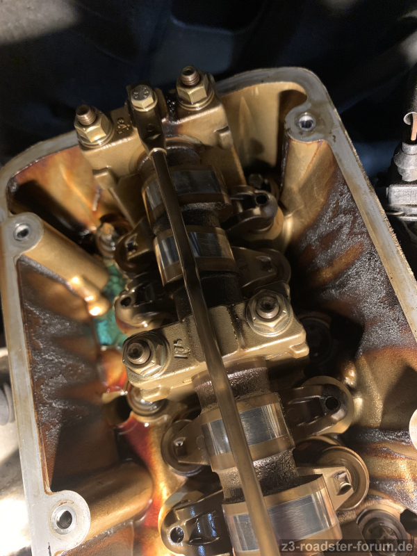

Beitragvon Franky68 » 18.11.2023 21:29
Hallo
Vorab Danke für die vielen Rückmeldungen, sorry das ich mich erst jetzt melde aber wir waren im Urlaub.
Heute hatte ich Zeit alles nochmal zu überprüfen, ich habe auf das Kühlsystem 1 Bar Druck gegeben und den Ventildeckel abmontiert.
Dabei ist das Wasser Tröpfchenweise aus dem Ventil des 4 Zylinder ins Gehäuse getropft und am Zylinder 4 auf den Boden.
Meine Frage ist das nur die Dichtung oder ist auch der Kopf kaputt dabei, das wäre Natürlich sehr ärgerlich.
Anbei sende ich mal ein Bild, vielleicht könnt ihr mir mal ein paar Erfahrungen mitteilen.
Vorab Danke
Gruß Frank

Beitragvon OldsCool » 18.11.2023 21:50
Dann fange ich mal an zu mutmaßen...
Der Stellung der Nocken nach zu urteilen sind die Ventile geschlossen. Aus dem Brennraum dürfte das Wasser dann nicht kommen (Check über Kerzenloch).
Würde heißen es kommt über den Ansaug-/Auslasskanal und die Ventilschaftdichtung :?
Ich denke der Kopf muss auf jeden Fall zum Fachmann zum Abdrücken.
Gruß Steffen

Re: Neu im Forum und gleich ein Anliegen
Beitragvon eisi » 18.11.2023 22:01
Ferndiagnose: Wasser gehört nicht in den sichtbaren Bereich vom ZK.
Das Alu muss an der Stelle ausschließlich vom Öl feucht/bedeckt sein.
Fazit: Da liegt definitiv (k)ein (geringer) Schaden vor, da wird etwas gerissen sein!
