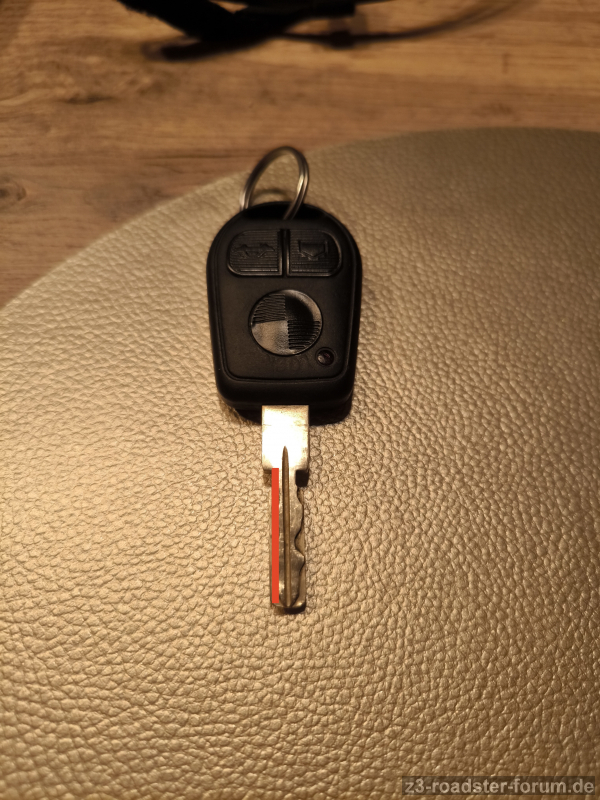

Ich habe bei meinen E60 5 Schlüsselrohlinge und 3 richtige Schlüssel.
Bei meinen Z3 will ich insgesamt 3 Schlüssel haben.
Beim Autokauf war leider nur ein Schlüssel dabei mit ZF und der Vorbesitzer verstorben.
BMW kann keine Funkschlüssel mehr liefern und der Örtliche Schlüsseldienst will 250€.

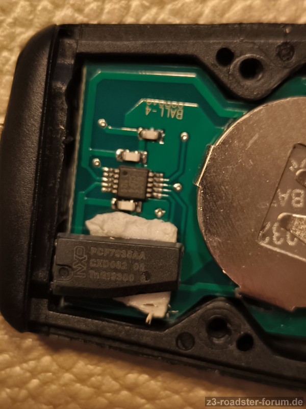

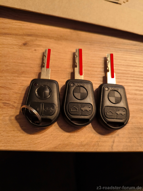

Schlüssel sind perfekt angekommen und die Zentralverriegelung ist bei allen schon angelernt.
Positiv der PCF7935 ist auch bei allen Schlüsseln drin.
Jetzt muss nur noch die EWS Programmiert werden.
Vielen Dank @OldsCool nochmals für den Tipp.
