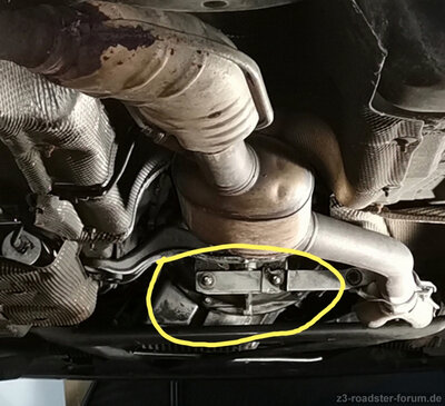

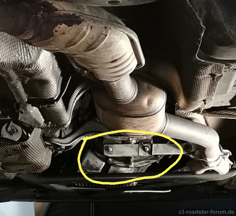

Re: Vibration beim Einkuppeln 1.9
Beitragvon OldsCool » 05.11.2023 13:24
Ja, denn der Auspuff hängt vorne am Getriebe, außerdem müssen zum Ausbau der Kardanwelle die Hitzeschutzbleche entfernt werden.
Das ist aber das kleinste Problem. Nur darauf achten dass die Anlage beim einbauen spannungsfrei zum Krümmer/Hosenrohr läuft.
Gruß Steffen
