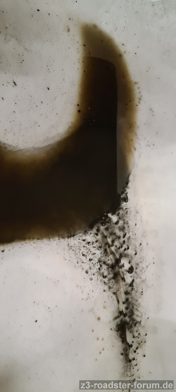

Das DiffÖl, welches ich schon mal vor ca. sechs Jahren gewechselt habe, war heute anthrazitfarbig und hatte einen bestialischen Geruch.

Was das Öl angeht: Beim letzten Diff-Ölwechsel war das ausgelassene Öl maximal etwas grau, roch nach Getriebeöl und hatte keinen Feinstabrieb an Metallteilchen; optisch maximal ein metallisches Glitzern - das hat nicht nur mich gestern arg verwundert.
Den ersten Diff-Ölwechsel bei J-Lo S hatte ich bei ca. 160.000km gemacht und mit der zweiten Ölfüllung bin ich knapp 130.000km gefahren.
Falls von Interesse, könnte ich noch ein Bild vom alten Öl machen...
