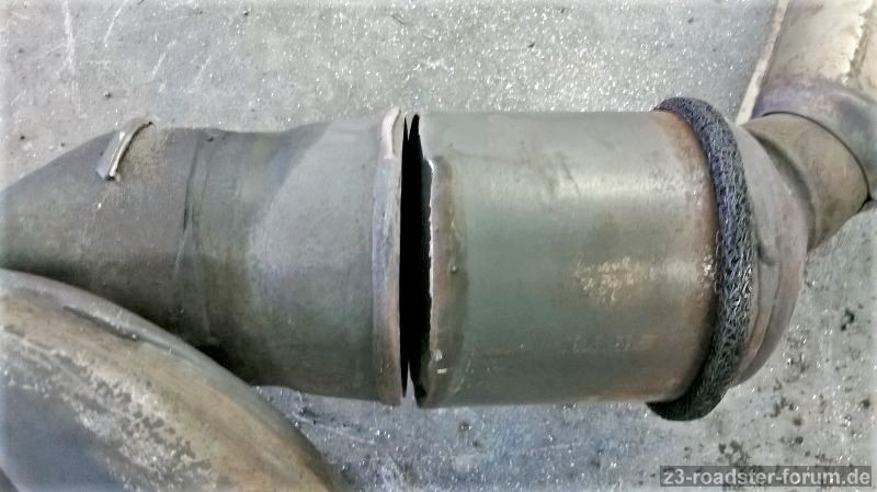

Beitragvon pat.zet » 06.10.2023 13:06
Kann auch ein gerissener hinterer KAt sein der reisst unter dem Hitze Blech .......

Beitragvon pat.zet » 06.10.2023 13:47
Man kann auch die AGA mit Druckluft abdrücken , dazu muss ein Auspuffrohr dicht gemacht werden durch abkleben etc .
Dann übers andere abgedichtete Rohr druckluft draufgeben , nun mit einer Sprühflasche und einem Spüli / Zuckergemisch die Aga an den zischenden Stellen absprühen, dort, gibt es blasen , die über den Zucker spüli Saft spuren hinterlassen....... :wink:
So habe ich einen Riss direkt am Flansch zum Zylinderkopf gefunden......... :roll:
