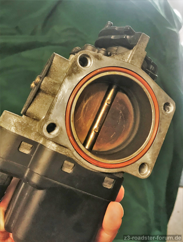

Hallo
hier siehst du mal frei von allem wie die DK aufgebaut ist die sensoren sind im schwarzen kästchen inkl. des Stellmotors, ggf solltest du sie mal ausbauen zum reinigen da man hinter die Drossel selten gut drannkommt im eingebauten zustand .
Das 3. Bild ist die DK, richtung ASB da bildet sich durch kurzstrecke + Öldämfe aud dem KGE und ähnlichem, ab und zu schmodder.
Sollte es tatsächlich der Pedalwegsensor sein wirds Teuer *, da die Ganze DK erneuert werden muss, daher erst alles ausschöpfen was geht...
