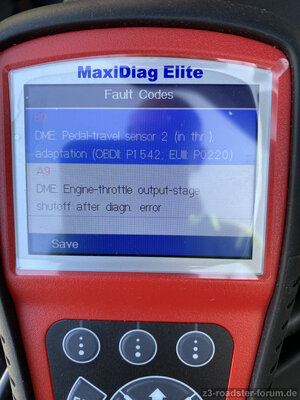

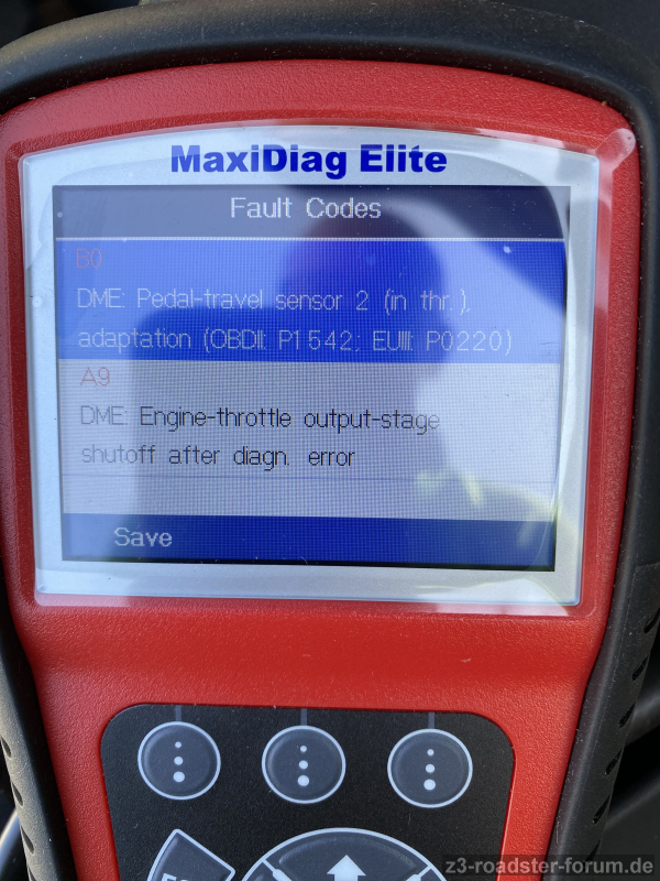

Ich habe gleich mehrere Anzeigen dazu EML, ASC und das Symbol für Motorsteuerung. Der Leerlauf ist stabil, d.h wahrscheinlich keine Falschluft. Gasannahme ist verzögert und versuche ich im Stand eine höhere Drehzahl zu halten- Gaspedal gedrückt- läuft der Motor unrund in der Drehzahl. Anbei noch ein Screenshot vom OBD Gerät. Schöne Grüße und danke für deine Hilfe

Da steht ja DME Drosselklappen ausgang !
ggf solltest du mal den DK stecker abstecken und mit einem Sprühöl benetzen, wenns einen Kontakt fehler ist kann das helfen.
Hast du einfach mal den FS gelöscht ?
Ich habe von deinem Diagnosesystem keine Erfahrung, da ich mit dem BMW tool auslese da ist es besser dargestellt .......

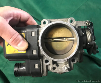

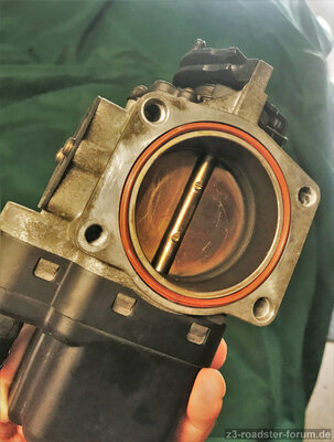

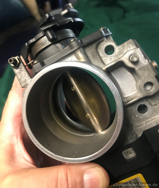

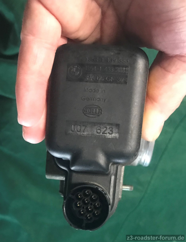

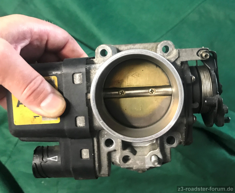

hier siehst du mal frei von allem wie die DK aufgebaut ist die sensoren sind im schwarzen kästchen inkl. des Stellmotors, ggf solltest du sie mal ausbauen zum reinigen da man hinter die Drossel selten gut drannkommt im eingebauten zustand .
Das 3. Bild ist die DK, richtung ASB da bildet sich durch kurzstrecke + Öldämfe aud dem KGE und ähnlichem, ab und zu schmodder.
Sollte es tatsächlich der Pedalwegsensor sein wirds Teuer *, da die Ganze DK erneuert werden muss, daher erst alles ausschöpfen was geht...
