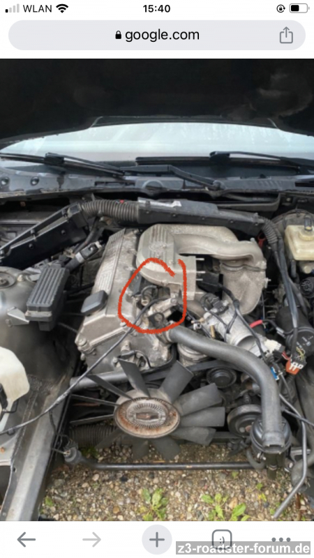

Hallo liebe Mitstreiter,
wer kennt die Bezeichnung des markierten, kurzen Schlauches? Ich kann das Teil leider im BMW Teilekatalog nicht finden. Könnt ihr helfen ?
Beste Grüße
David

Guten Morgen,
Das müsste die Nr. 13 „ Unterdruckschlauch Schwarz, 3,5X1,8“, Teile-Nr. 11727545323 sein (nur als Meterware erhältlich, daher auch der hohe aufgerufene Preis):
https://www.leebmann24.de/bmw-ersatzteile/view/btdetail/?series=z3&typ=cj11&og=01&hg=13&bt=13_0403
Gruß Andreas

Richtig.
Hundskommoder Unterdruckschlauch. Bekommst du Markenübergreifend in jeder Autowerkstatt. Da die Qualität solcher Gummiartikel gefühlt in den letzten Jahrzehnten deutlich abgenommen hat, würde ich hier einen Silikonschlauch montieren. Z.b. von Probst https://www.probsten-tech.de/produkt/1m ... kschlauch/
Die sind langlebiger.

Beitragvon Izzle » 24.08.2023 11:40
Bei dem Link von Probsten Tech ist jetzt der M43b18 gar nicht aufgeführt. Ob der Schlauch wohl trotzdem passt ?

Beitragvon OldsCool » 24.08.2023 13:39
Die Teilenummer ist doch explizit aufgeführt :) Das passt! :thumpsup:
