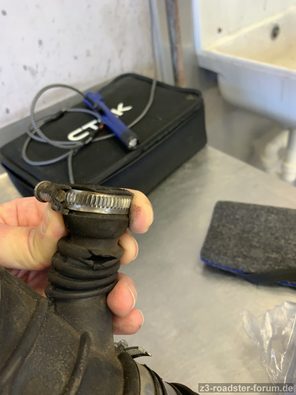

Beitragvon radioactiveman » 22.08.2023 21:16
Hallo zusammen,
also bei mir hatte auch der hier beschriebene Rohrkrümmer ein kapitales Loch und das Teil war - auf gut hessisch —> ferddisch :wink: . Folge war ein Aufleuchten der Motorkontrolleuchte. Fehler „Gemisch deutlich zu fett“. Nach Tip von Steffen beim Treffen in Trochtelfingen (Danke :2thumpsup: nochmal!) also Faltenbalg (oben), Rohrkrümmer (unten) sowie bei der Gelegenheit die DISA-Verstelleinheit gegen Neuteile getauscht. Seitdem hab ich das Gefühl ein neues Auto zu haben. Schnurrt wie ein Kätzchen, kein Rattern und Klappern beim Kaltstart.
Grüße,
Christian
