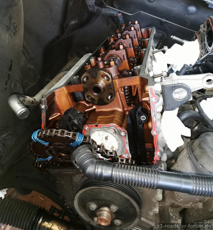

Die Steuerkette bleibt drin, wird einfach mit drei Drähten am Nockenwellenrad fixiert. Nur das wird von der NW abgenommen und die Position der Nockenwelle notiert (im Falle dass sie ausgebaut oder verdreht würde, ist aber nur für die Kopfdichtung nicht notwendig).
Der Kopf ist gut händelbar, der Krümmer bleibt dran bzw. kann dann bequem auf der Werkbank entfernt und abgerissene Bolzen behandelt werden. Wenn der Lüfter und dessen Zarge draußen ist, kannst du dich zum werkeln bequem zwischen Motor und Kühler reinstellen :mrgreen:
Das ganze Kühlsystem insbesondere die Flansche direkt mit tauschen. Wenn der Kopf und die Ansaugbrücke weg sind kommst du auch an den unteren zum Motorblock. Theoretisch muss der untere Stirndeckel nicht ab. Wenns aber sowieso sifft dann muss erst der Schwingungsdämpfer (Riemenscheibe) ab. Das dürfte einer der Endgegner sein bei dieser Reparatur. Die Zentralschraube ist dermaßen festgeknallt, da brauchst du einen geeigneten (speziellen) Gegenhalter und ein stabiles Werkzeug mit laaaaangem Hebel zum öffnen :?
