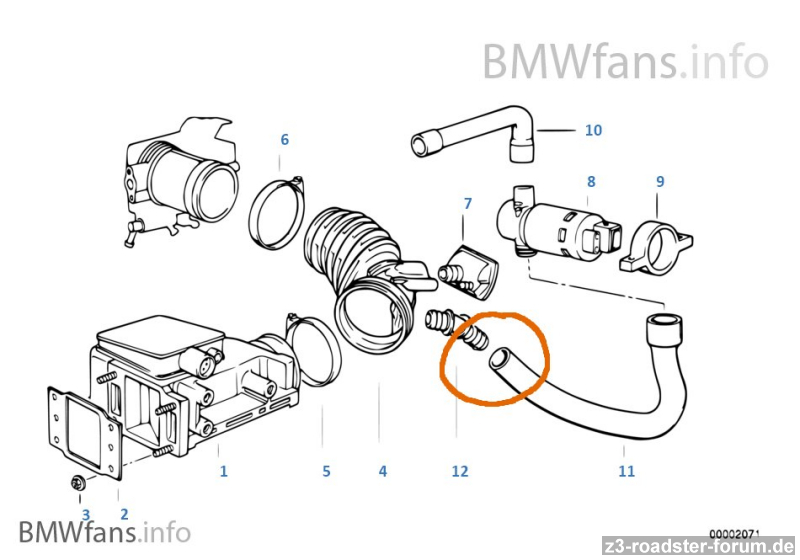

Also Rundum-Programmm. Dann den 1.8er gestartet, lief wie immer, alle Drehzahlbereiche wurden getestet, kein Problem. Dann plötzliche Fehlzündungen :-(. Im kalten Zustand dann nochmal gestartet, Motor ging an und nach 1-2 Sec. sofort wieder aus :-(. Klang nach Falschluft, also Kurbelwellenentlüftungsventil getauscht, Ergebnis: ging wieder aus :-(. Dann Sichtkontrolle und siehe da, ein Schlauch vom Luftmengenmesser hat sich gelöst, sieht man nur von seitlich/unten, von oben war alles Ok.
Fazit: der 1.8er ist scheinbar eine Zicke bezüglich Falschluft.
Wollte ich nur für alle dokumentieren.....
Anbei noch ein Bild von besagtem Schlauch.....

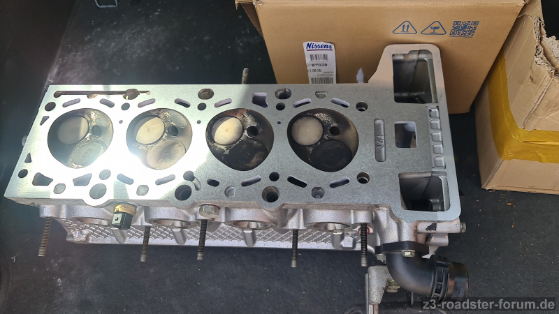

Zum Thema ZKD ein Hinweis aus eigener Erfahrung:
Im Bild unten ist ein ZK nach 3/10 Materialabtragung zu sehen.
Dieser ZK war angeblich "intakt" und der M44 (150.000km) hatte nur minimalen Kühlwasserverlust...
Nach Zerlegung des Triebwerks ist zu sehen gewesen, dass er zwischen dem 2. und 3., aber vor allem 3. und 4. Zylinder durchgeblasen hat.
