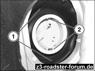

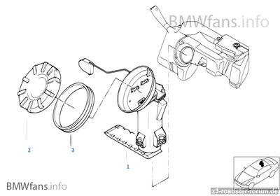

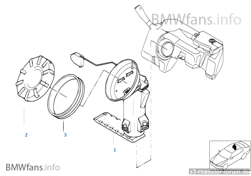

Beitragvon pat.zet » 09.07.2023 15:10
Hallo ich hatte sowas bei meinem E36 Touring dort ist wie beim E36 / 7 die Pumpe mit eine schraubverschluss im Tank gesichert.
Wenn sich da was mit der Zeit löst oder der Dichtring kaputt ist riecht es meistens :wink:
http://de.bmwfans.info/parts-catalog/Z3 ... el_sensor/
Es gibt sogar 2 deckel
Warscheinlich muss der Bf sitz raus .....
Teppich an der Perforation trennen.
Teppich (1) zur Seite klappen. Schrauben (2) lösen, Abdeckung abnehmen.

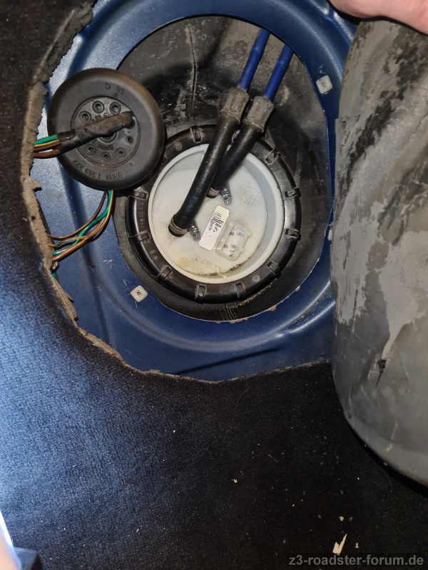

Beitragvon Domi-2.0 » 09.07.2023 17:37
Gar nicht, der Sitz muss nicht einmal zwingend ausgebaut werden. Wie mein Vorredner schrieb: Teppich einschneiden und Deckel abnehmen, schon siehst du die Benzinpumpe. Vor dem Öffnen der riesigen Kunststoffmutter sollte der Tank allerdings schon leergefahren sein, sonst könnte sich der Inhalt in deinen Innenraum ergießen...
