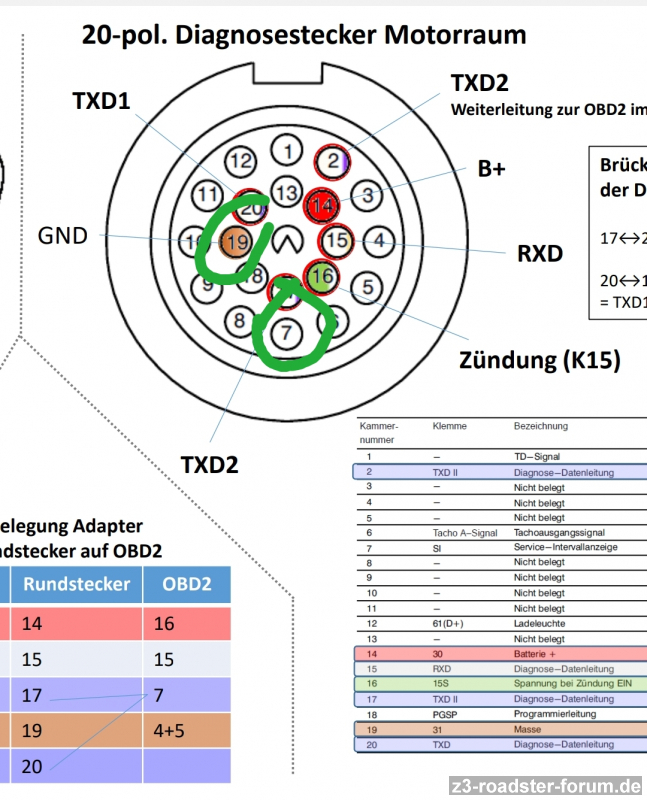

Den Service muss man übers Kombiinstrument zurücksetzen. Am einfachsten geht's aber mit der Methode "Drahtbrücke" wenn man keine vernünftige Diagnosemöglichkeit hat.
Gruß Steffen

Puh... Also ein Stück Draht, und den wie beschrieben in Pin 7 und 19 stecken erfordert nun wirklich weder Werkzeug noch technisches Knowhow :?
Mit deinem Diagnosetester musst du per OBD2-zu-Rundsteckeradapter an die Dose im Motorraum, und dann aufs Kombiinstrument/Tacho zur Diagnose. Dort sollte sich Inspektion /Ölservice zurückstellen lassen.
Oder die idiotensichere Variante von PeWe. Das Ding macht nichts anderes als der Draht :wink:
Gruß Steffen
