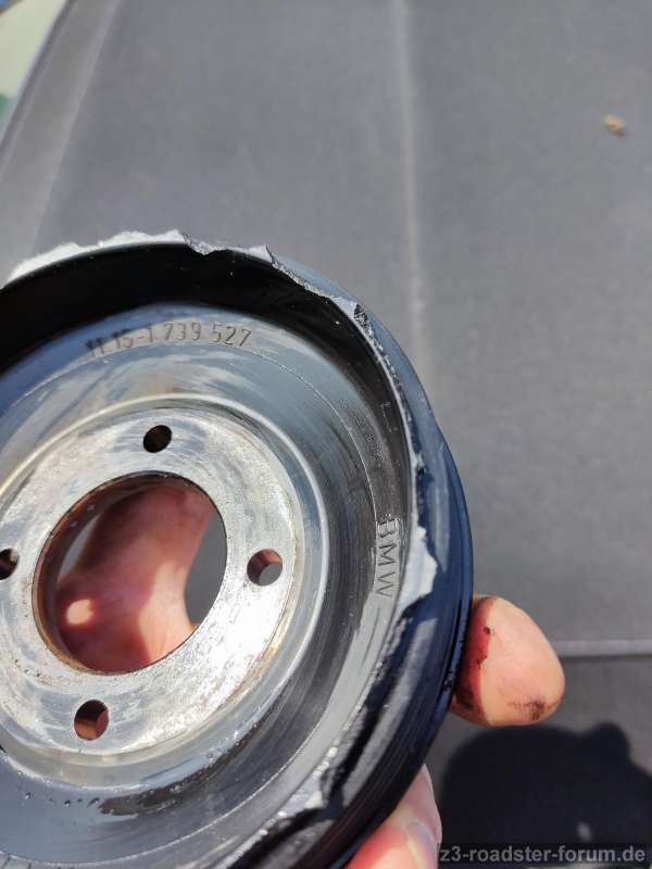

Grund für das zerstörte Riemenrad wird das kaputte Lager sein :enraged:

Kann es sein dass ich mich vertan hab und genau das die Wasserpumpe ist?
(Dachte sie wäre unten links am Motor wenn man von vorne drauf guckt..)

Im Video ist das die defekte Wasserpumpe.
Hast du wohl verwechselt :wink:

JO habe ich dann auch gemerkt.... Der Tausch sollte ja gut möglich sein ^^ Dann hoffe ich mal dass die ZKD soweit noch iO ist!

Das Bild ist doch schon eindeutig mir der T-Nr 11511739527 - im Bild Nr 11 - Riemenscheibe, Wasserpumpe :arrow: einmal Wasserpumpe +Zubehör neu inkl. neuem Riemen und Spanner
