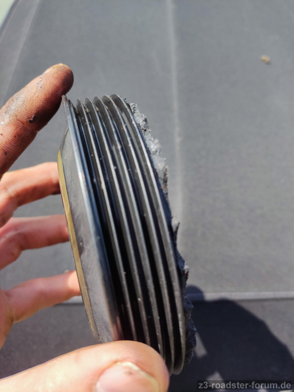

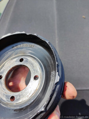

Grund für das zerstörte Riemenrad wird das kaputte Lager sein :enraged:
https://youtube.com/shorts/djVs-SYn5YQ
:shock: :shock: :shock: :shock:
Kann es sein dass ich mich vertan hab und genau das die Wasserpumpe ist?
(Dachte sie wäre unten links am Motor wenn man von vorne drauf guckt..)
Thimuc
Beiträge: 14
Registriert: 13.04.2021 21:05
Z3 roadster 1.9i (05/2001)
Re: Z3 1.9i M43TU - Kühlflüssigkeitsverlust - Riemen ab
Beitragvon gerd635 » 05.05.2023 11:21
Im Video ist das die defekte Wasserpumpe.
Hast du wohl verwechselt :wink:

Beitragvon Zzz3-BO-1 » 05.05.2023 11:43
Thimuc hat geschrieben:[https://www.z3-roadster-forum.de/forum/download/file.php?id=36282&mode=view]
Das Bild ist doch schon eindeutig mir der T-Nr 11511739527 - im Bild Nr 11 - Riemenscheibe, Wasserpumpe :arrow: einmal Wasserpumpe +Zubehör neu inkl. neuem Riemen und Spanner
