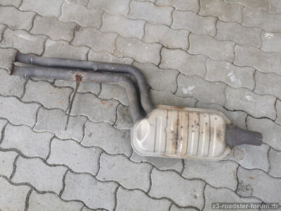

Ich fahre seit 2006 mit einer Eberspächer Anlage und suche nach einem passenden Ersatz am dem KAT. für die OEM - 18101437831.
Eigentlich sieht die Anlage noch sehr rostfrei aus, bis auf einzlene Undichtigkeiten an den Schweißnähten des Mittelschalldämpfers.
https://www.leebmann24.de/bmw-ersatzteile/view/btdetail/?series=z3&typ=ck51&og=01&hg=18&bt=18_0510
kann leider nicht mehr liefern.

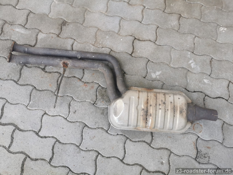

Beitragvon OldsCool » 25.09.2023 15:29
Das abgebildete Teil (Mittelschalldämpfer mit 13cm Rest-Rohr nach hinten) habe ich da. Stammt sogar von einem Coupé.
Standort ist Nähe Memmingen.
Gruß Steffen

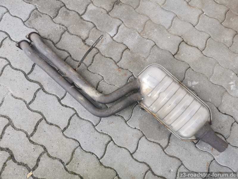

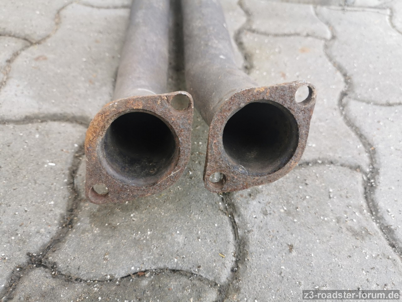

Re: Abgasanlage Z3 2.8i ab Kat. Empfehlungen
Beitragvon OldsCool » 25.09.2023 17:38
Hier noch von der anderen (Ober-)Seite
