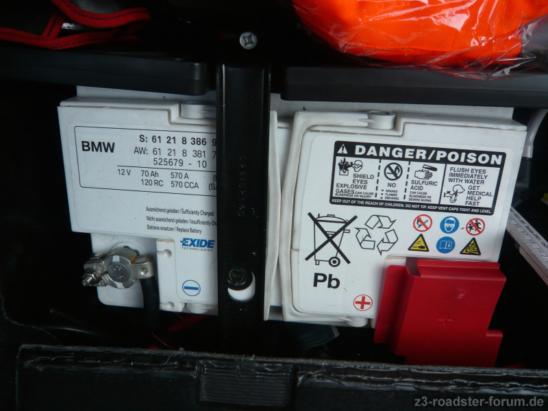

Habe mir beim freundl.... Händler eine neue Batterie geKauft.
Der Mitarbeiter von BMW sagte das die Batterie sich verändert hätte und gab mir eine Batterie für 167,- plus Steuer, mit. Mit dem Hinweis das wäre die passende Batterie.
Beim Einbau stellte ich fest das die Batterie zu hoch ist. Der Entgasungsanschluus saß richtig
Bei der alten Batterie war auf dem Pluspol auch eine Abdeckung drüber. Jetzt liegt der Pol frei. Es liegt nur die Kofferraummatte drauf.
Bin extra zu BMW gegangen und nichts im Netz gekauft, und trotzdem nicht die Richtige .
Unsere Zetty"s werden immer älter und auch die Leute von BMW kennen sich nicht mehr aus.

Ich habe mittlerweile auf EXIDE EA770 umgestellt da passt alles ...... :wink:

Alternativ eine passende aus dem örtlichen Baumarkt etc.... sollte nur nicht mehr als 80-90€ kosten. Eckdaten: rund 75Ah (+/-), Höhe 190mm (wichtig!), Breite 175mm (Standard), Länge 278mm (entspricht der ca. 75Ah-Größe), Polanordnung "0" (Standard, gibt an auf welcher Seite + und - sitzt). Unter anderem bei Öl und Batterie ist der Freundliche ausnahmsweise mal nicht die richtige Wahl :|

Bring sie zurück u. lass Dir das Geld wiedergeben , evt. hat er Dir sogar ne Exide verkauft, weil BMW Orginal auch Exide verbaut.

BMW hat die Batterie zurück genommen. Ich habe jetzt eine Exide EA 770 für die Hälfte des vom Geld bestelltem Netz.
