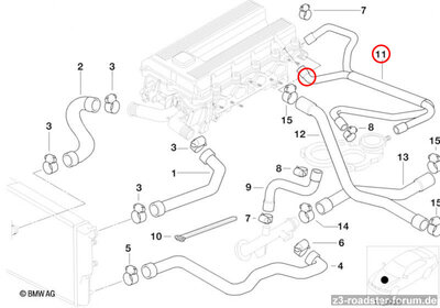

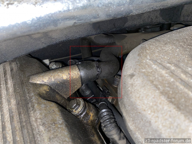

Das konnte ich selbst feststellen: Da der Motor knapp 270.000 km gelaufen ist habe ich erst das Schlimmste befürchtet. Nach einer ersten Sichtkontrolle konnte ich aber an einem Schlauch, der vom hinteren Teil des Motors abgeht, einen Riss entdecken (Foto anbei), was mir ein wenig Hoffnung macht. Ich konnte den Schlauch auch bei Leebmann24 identifizieren. Es ist die Nummer 11 im anhängenden Screenshot. Hier habe ich auch noch mal den Riss markiert. Weißer Schleim/Schnodder unter dem Verschlussdeckel des Öleinfüllstutzen ist nicht vorhanden.
Nun zu meinen Fragen: Ist es eurer Meinung nach möglich mit normalen Mitteln den Schlauch selbst zu wechseln? Oder ist es angesichts des Ablauf eher zu vermuten, dass die Ursache für den Riss etwas anderes ist als nur Altersverschleiß? Ich selbst bin handwerklich einigermaßen versiert, habe aber grundsätzlich keine Ahnung von Motortechnik. Zur Not könnte ich mir Hilfe dazu holen. Ich würde das gern probieren bevor ich den Zetti von Neuss nach Köln zu meiner Stammwerkstatt zur Durchsicht schleppen lasse.

Der von dir markierte Schlauch ist Teil der Kurbelwellengehäuseentlüftung (KGE) und führt kein Kühlwasser. Der Riss kann daher höchstens für den schlechten Leerlauf (Falschluft) verantwortlich sein, nicht aber für den Kühlwasserverlust.

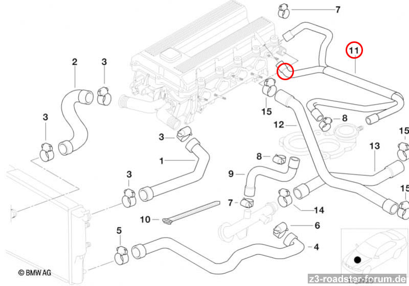

Nun gilt es also herauszufinden woher das Kühlwasser kommt. Heiße Kandidaten sind neben undichten Schläuchen (altersbedingte Risse) vorallem die Flansche aus Kunststoff in den Motor.
Deren gibt es wie im 2. Bild zu sehen drei Stück, wobei der vordere das Thermostat enthält und leicht gewechselt ist, der untere unter der Ansaugbrücke verborgen liegt und daher so ohne weiteres nicht zugänglich ist (aber auch nicht so empfindlich), und der hintere an der Stirnwandseite. Der bricht sehr gern als erstes.
John hat absolut recht, im Zuge der Reparatur solltest du alle Schläuche, hinteren Flansch, Thermostat(Gehäuse) und die Wasserpumpe mitwechseln. Die Wahrscheinlichkeit ist groß, dass dir sonst alsbald das nächste Teil um die Ohren fliegt. Je nach Zustand des Kühlers auch den gleich mitwechseln. Hier kann man einen Noname aus ebay für weit unter 100€ nehmen, fahre ich selbst seit über 5 Jahren.

Wenn ich jetzt alles richtig verstanden habe ist der markierte Schlauch nicht für das ausgetretene Wasser verantwortlich. Da ich das Bauteil bei Leebmann24 unter "Kühlsystem-Wasserschlauchführung" gefunden habe dachte ich, dass es wohl daher rührt. Bei genauerem hinsehen merke ich jetzt auch, dass dort zwischen "Schlauch" und "Wasserschlauch" unterscheiden wird. Sorry für die Irreführung aufgrund meiner Unkenntnis an der Stelle.
Da es aber vor allem in dem Bereich nass/schmierig war und nach unten getropft hat, habe ich jetzt den von Steffen beschriebenen hinteren Kunststoff-Flansch an der Stirnwandseite samt Schlauch unter Verdacht. Ist es richtig, dass der in dem Screenshot bei der Nr.15/12 zu finden ist? Sollte der einigermaßen zugänglich sein, dann werde ich mir das noch mal genauer anschauen. Leider ist die Nr.12 im Leebmann24 Shop das einzige Bauteil ohne weitere Beschreibung/Bestellmöglichkeit. (https://www.leebmann24.de/bmw-ersatztei ... bt=11_1567)

André, der hintere Flansch ist Teil nr. 9 in dieser Rubrik.
Ganz verkehrt bist du mit deinem Schlauch nicht. Das ist ja ein Paket aus 2 Schläuchen. Der andere ist tatsächlich ein Kühlschlauch und versorgt die KGE mit Wasser. Schmierig ist es deshalb, weil dein rissiger Schlauch Ölabscheidungen der KGE zurück in den Ventildeckel führt. Öl = schmierig :thumpsup:
Wenn es dort aus der Richtung auch Kühlwasser tropft, dann ist möglicherweise der zweite Schlauch genauso rissig, und/oder die KGE selbst ist nicht mehr dicht.
Es ist bisschen fummelig, aber man kommt an den Flansch ganz gut hin. Man sieht nur nicht viel. Ein kleiner Spiegel hilft. Dringend alle Schläuche des Flansches (unter anderem deine Nr. 11) mit wechseln. Auch und gerade mit Schlauchschellen bekommst du das nie mehr dicht. Der alte Schlauch ist hart wie Plastik und passt sich, einmal gelöst, dem Flansch nicht mehr an.
