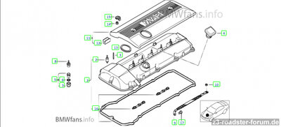

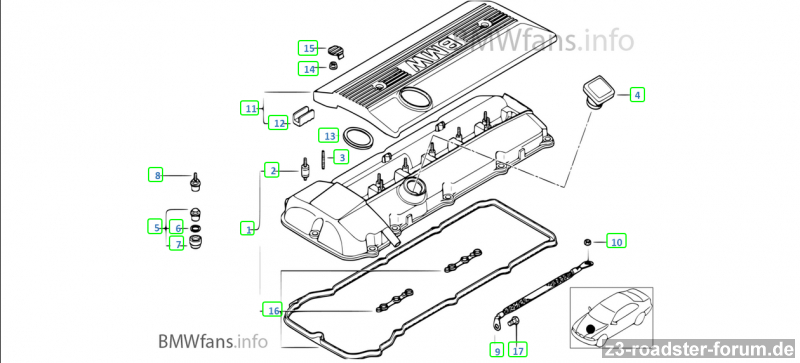

floriro hat geschrieben:Welche Dichtung?
Die Nummer 16: Satz Profildichtung ETK 11 12 9 070 990

Mal ne frage ich habe jetzt noch keinen richtigen Tropfen oder Ähnliches gesehen , das bischen Ölnebel und Dreck ist im Prinzip ein Witz , ggf würde ich das Nebelchen so lassen bis die Vanos mal mal gemacht werden Muss oder die Hydros , oder beidws Vorziehen das spart dann einmal dei Montage + einmal Dichtung !.
Und in dem Zusammenhang wichtig nimm eine OE BMW dichtung , ich habe selbst mit den guten Elring probleme mit Undichtigkeiten gehabt , von Viktor Reins etc möchte ich gar nicht reden ....

Wenn es nur schwitzt und nichts rausdrückt, gar nichts machen, abwischen und fahren und beobachten.
