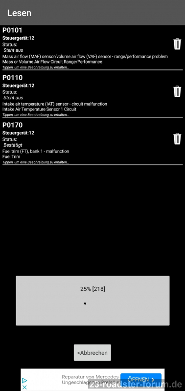

Seit Anfang letzter Woche startet der 98er Z3 mit M43 Motor nicht mehr. Ich bin am verzweifeln, vorletzte Woche tauschte ich alle Bremsen und Spurstangen und jetzt das… :roll:
Problem: Anlasser dreht, kein Funke, motor startet nicht, auch nicht ein bisschen.
Fehler im Anhang als Bild.
Bereits geprüft: Batterie, Luftmassenmesser getauscht, KW Sensor getauscht, Steckverbindungen im Motorraum gereinigt.

ich habe das Auto noch nicht so lange, vorraussgehend waren Leerlaufprobleme (manchmal ist er nach dem treten der Kupplung fast abgesoffen, manchmal verharrte er sehr lange bei 1100 Umdrehungen…) Ich hatte es letztens auch schon das der Motor beim rausbeschleunigen aus dem Kreisverkehr auf einmal kein Gas mehr angenommen hatte, bestimmt für 1 o. 2 Sekunden, dann aber wieder ganz normal lief. Den Tag vorher konnte ich das auch noch mal beobachten, allerdings viel kürzer, im Prinzip wie Zündaussetzer. Als ich am nächsten Tag starten wollte, ging dann nichts mehr. Seit dem läuft er nicht mehr. Nach dem ersten Mal hatte ich Luftmassenmesser getauscht, allerdings ohne Erfolg.

Hallo und herzlich willkommen, Nico!
Mit was hast du ausgelesen? Was die genaue Fehlerbeschreibung betrifft sind meist nur die BMW-Diagnose Tools wirklich zuverlässig...
Du schreibst ja selbst dass der Zündfunke fehlt. Die DME unterbricht Zündfunke und Kraftstoffversorgung, wenn die Kommunikation mit der EWS nicht passt bzw. deren Freigabe fehlt. Was genau "Kraftstoffversorgung" heißt, ist nicht spezifiziert. Kann auch nur die Einspritzung sein und Pumpe läuft trotzdem.
Ist auf jeden Fall eine heiße Spur. Fehler auslesen führt auch hier zum Ziel, mit einem verlässlichen Gerät.
Alternativ schauen ob die Kerzen nach dem Start Versuch nass sind. Dann käme ja Sprit, und die EWS wird unwahrscheinlicher.

Hi Ihr beiden,
danke zunächst einmal! Ich hatte eher erwartet mit meinem Halbwissen auf gut Gegenwehr gestoßen, danke für die nette Aufnahme!
Ich bin eben noch einmal runter und habe das Zündbild angeschaut.
Zum einen: furztrocken! Hellgraues kerzenbild, scheint mir zu mager. Funke natürlich auch nicht…
EWS erhärtet sich da als Verdacht doch schon fast oder?
Was nu? :(
Ah und zugegeben: der Diagnosetester ist aus der Bucht :D
Da muss ich mich dann mal nach anderen Umsehen!
