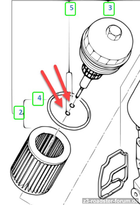

Hallo Leute
Habe das Problem auch schon in ein anderes Zetti Forum gepostet…
Ist es schon jemand aufgefallen, dass bei den Ölfiltern die beiden kleinen O-Ringe nicht mehr im Beipack sind?
Nur noch der große O-Ring für den Filterdeckel und die Kupferscheibe für die Ölablassschraube.
Ich hatte das Problem schon letztes Jahr, habe dann einfach die beiden kleinen O-Ringe nicht gewechselt und fertig.
Leider habe ich dann vergessen, das Thema weiter zu verfolgen…
Diese Jahr war dann schon einer der beiden Ringe gebrochen, also mussten neue her…
Bei Mahle, Bosch und Mann gibt es keine kleinen O-Ringe im Beipack.
Eine Nachfrage bei WM Autozubehör (Wessels Müller Großhändler für Autozubehör) habe ich die Antwort bekomme, es gibt keine Ölfilter mehr, wo die beiden O-Ringe im Beipack sind.
Bestellen kann er auch keine O-Ringe.
Also bleibt nur der Freundliche, da sollen die Ringe je 2,71€ kosten oder Lebmann, eBay und co…. Da geht es so bei 3,20€ pro Stück zzgl Versand los….
Vielleicht hat ja jemand eine Idee, wo man diese Pfennig-Artikel bestellen kann.
Nur sie sollten Temperatur und Säurebeständig sein!

Die Größe steht ja im Teilekatalog, 7x2,5 mm. Einfach mal bei google eingeben und einen Anbieter auswählen, die Auswahl ist riesig.

...ich habe ja auch nicht geschrieben, dass es keine gibt!
Das Problem ist nur die Temperatur- und Säurefestigkeit. Ich wüsste nicht, welche ich da nehmen kann.
Und wenn man nach solchen sucht, wird die Auswahl schon sehr, sehr begrenzt und teuer......
Also, bei einem Preis für ca. 5,- für den Filter, finde ich jedenfalls dass 5 oder 6 Oiros ein stolzer Preis für zwei kleine O-Ringe sind!

Okay, dann habe ich dich falsch verstanden.
Dramatisieren würde ich das nicht nennen, es ist doch gut dass du dir über das Material Gedanken machst.
Nach kurzer Recherche würde ich sagen: auf NBR stößt man oft, ist aber nur bis ca. 80° beständig, also solltest du FKM/FPM/Viton nehmen. Das geht bis 200° und ist öl- sowie kraftstoffbeständig, das sollte reichen. Man muss ja keine Wissenschaft daraus machen :)

Bei denn 6 Zylindern waren die kleinen O-Ringe nie dabei. Gibts nur beim Freundlichen. Aber bei jedem Öl-Wechsel müssen diese nicht zwingend gewechselt werden.

Neues Jahr und wieder steht der Ölwechsel an und wieder fehlen die beiden kleinen O-Ringe :enraged: :enraged: :enraged:
Hat da zwischenzeitlich jemand eine Lösung gefunden?
Es geht mir echt nicht um ein paar Oiros, aber irgendwie weigere ich mich innerlich, für zwei so kleine O-Ringe knapp 9 Oiros zu bezahlen :enraged:

20 Stück grüne FKM O-Ringe, 12x7x2.5mm bei Aliexpress. Rund 8.-Chf inklusive Versand (Stand Mai 2023). Musst ein bisserl suchen. Dort werden sich auch die Ebay Verkäufer eindecken.
Gruss
Holger
