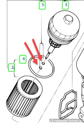

Hallo Leute
Habe das Problem auch schon in ein anderes Zetti Forum gepostet…

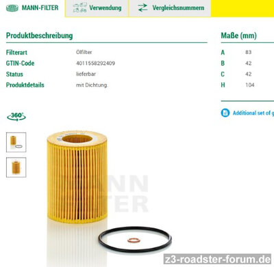

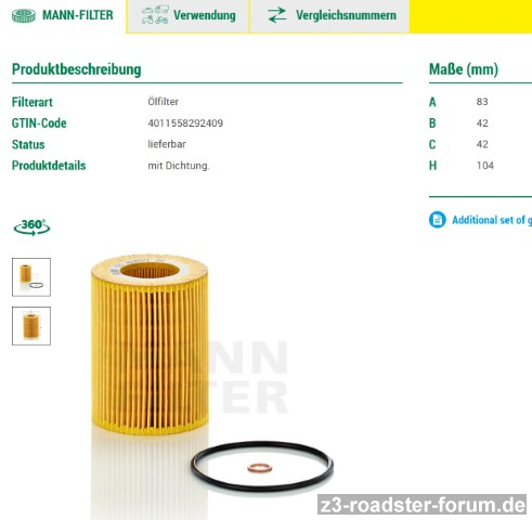

Ist es schon jemand aufgefallen, dass bei den Ölfiltern die beiden kleinen O-Ringe nicht mehr im Beipack sind?
Nur noch der große O-Ring für den Filterdeckel und die Kupferscheibe für die Ölablassschraube.
Ich hatte das Problem schon letztes Jahr, habe dann einfach die beiden kleinen O-Ringe nicht gewechselt und fertig.
Leider habe ich dann vergessen, das Thema weiter zu verfolgen…
Diese Jahr war dann schon einer der beiden Ringe gebrochen, also mussten neue her…
Bei Mahle, Bosch und Mann gibt es keine kleinen O-Ringe im Beipack.
Eine Nachfrage bei WM Autozubehör (Wessels Müller Großhändler für Autozubehör) habe ich die Antwort bekomme, es gibt keine Ölfilter mehr, wo die beiden O-Ringe im Beipack sind.
Bestellen kann er auch keine O-Ringe.
Also bleibt nur der Freundliche, da sollen die Ringe je 2,71€ kosten oder Lebmann, eBay und co…. Da geht es so bei 3,20€ pro Stück zzgl Versand los….
Vielleicht hat ja jemand eine Idee, wo man diese Pfennig-Artikel bestellen kann.
Nur sie sollten Temperatur und Säurebeständig sein!
