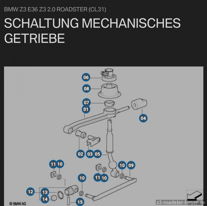

Du machst Dir zuviel Arbeit. Letztes Jahr habe ich mir die Arbeit gemacht, weil das Getriebe getauscht wurde. Fazit:
Es reicht, wenn alle vier gelben Kunststoffplättchen (Nr 10 im ETK 25111220439) und u.U. das schwarze Kunststoffteil (Schaltstangengelenk) am Getriebeausgang (Nr 12) ausgetauscht werden.
Das Lager Schalthebel (Nr 07) würde ich nicht unbedingt angehen, das wird intakt sein - und die Metallteile werden definitiv iO sein.
Meine Schaltung ist nur durch die Auswechslung der Kunststoffscheiben für 10,-€ knackig und ohne Spiel direkt wie am ersten Tag.

Das Schaltgestänge hat in der Lagerbuchse vom Schalthebel etwas spiel. Ist das normal oder bekomme ich das mit den gelben Scheiben auch in den Griff? Was ist denn mit der Nr. 4? Wie bekomme ich die aus der Führung? Der Schaltarm hatte im eingebauten Zustand deutliches Spiel und der Lagerbolzen hat den Ausbau nicht überlebt :oops: . Da ich eh schon alles zerlegt habe will ich lieber auf Nummer sicher gehen bevor ich alles zusammen baue und nachher mit dem Ergebnis nicht zufrieden bin. Nochmal will ich das ganze nicht zerlegen… :wink:

Bevor Du es aus der Nr. 04 bekommst, muss der Schalthebel Nr 05 raus.
Das geht mit einem kleinen Schraubendreher: Die Cerriegelungsnasen nach innen drücken und gleichzeitig den Hebel etwas nach oben ziehen. Vorher unten die Schaltstange aushaken.

Ich habe alles mit eingebauter Kardanwelle und Auspuff demontiert. Wie bekomme ich denn die Nr. 4 aus der Buchse gezogen? Ist die etwa verklebt? Schalthebel und der Arm aus Aluguss sind ebenfalls schon draußen.

Mit einem langen Schraubendreher zw. Gummi und Aufnahme und dann pulen, pulen, pulen...
Einfacher geht es, wenn man das Gummi anhebt und WD40 zwischen der Aufnahme und der Gummilagerung sprüht.
